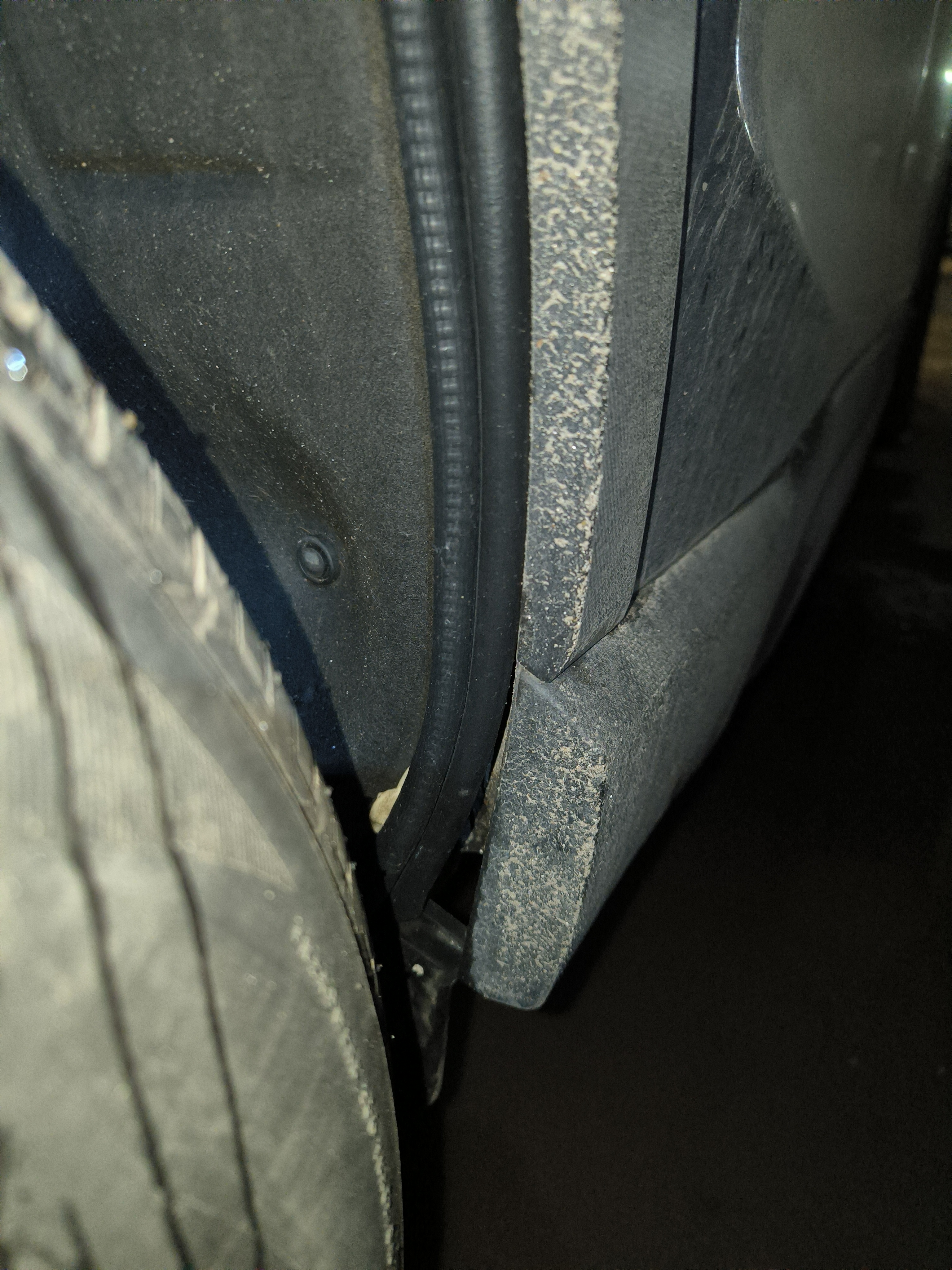

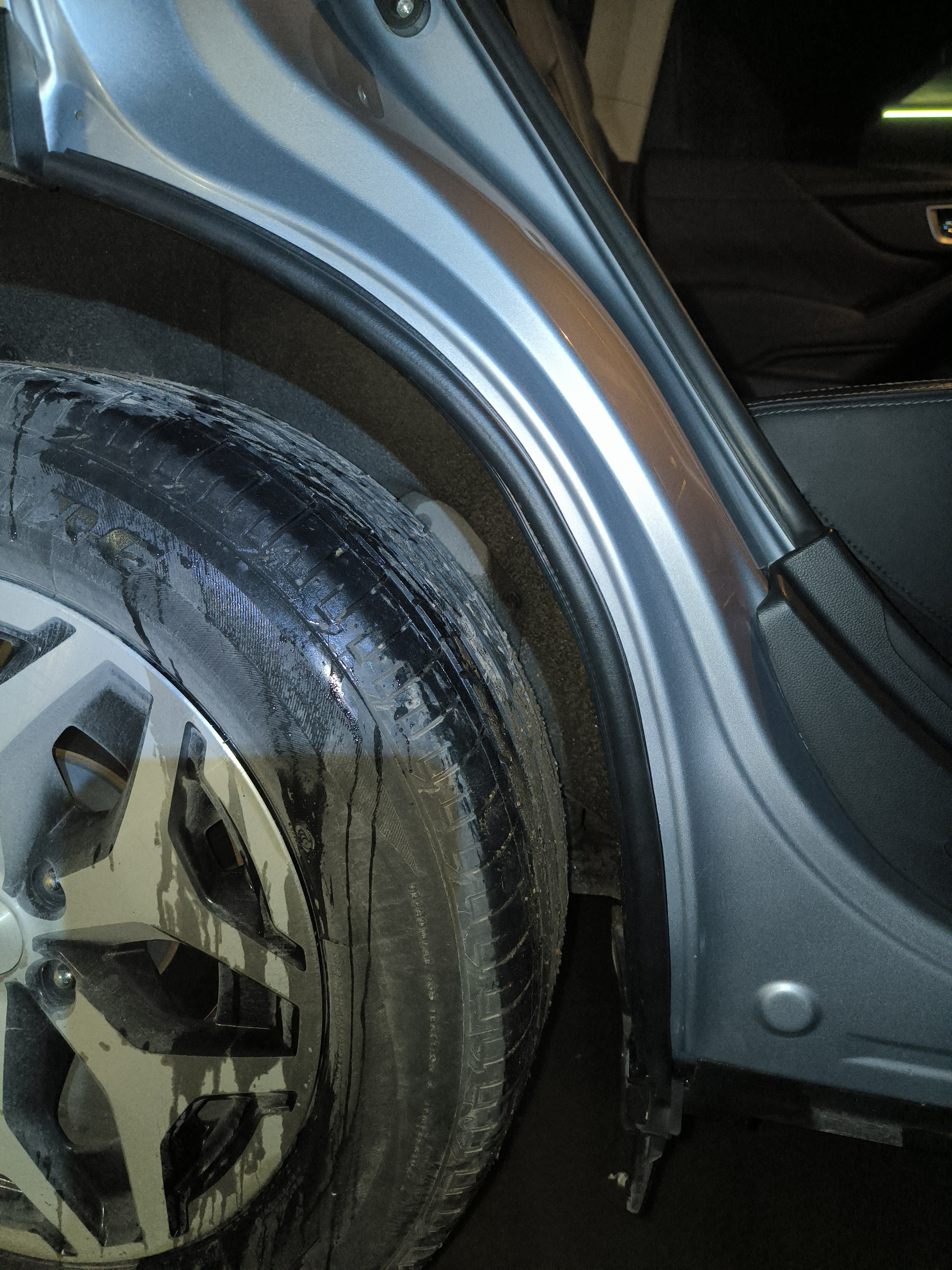

forester.club
Не пойму мужики о чем речь.Может кто сфоткает?Я так посмотрел-у меня ничего над аркой не идет.Просто железо и все.
