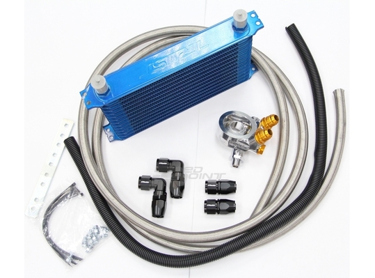

Никогда не задумывались, что будет, если он лопнет внутри?)
Ненадежно, неэффективно. Для охлаждения при движении все же радиатор нужен. Лучше с встроенным термостатом.
На 205й например готовых наборов контрактных и новых полно.

Ну он не лопается внутри, а зачастую гниёт снаружи.
А покажите плиз как выглядит радиатор со встроенным термостатом

Ivlev,
Про конкретно вышеупомянутый не в курсе. Может он и несгибаемый.
Но вообще еще как лопаются и начинают смешивать одно с другим.
С теплообменником обеспечивается вполне себе нормальная температура (в обычном режиме движения у меня 88-92 град).
Что до надежности, рано или поздно любой кулер рыгает моторным маслом по подводящим фитингам, и это гораздо опаснее.
Согласен фитинги дрискают. Поэтому у меня было приварено все к радику)
Это именно на субарах? Знаю, что у других производителей были такие проблемы, но там совершенно другая конструкция использовалась.
Добавлено через 3 минуты 49 секунд
Крепление по всем правилам может этот момент отодвинуть далеко во времени. Но могут быть и другие проблемы. Мне вообще повезло заиметь треснувшую в середине матрицу мокаловского кулька, в оригинальности которого сомнений нет - вёз от ОД из Великобритании напрямую.
