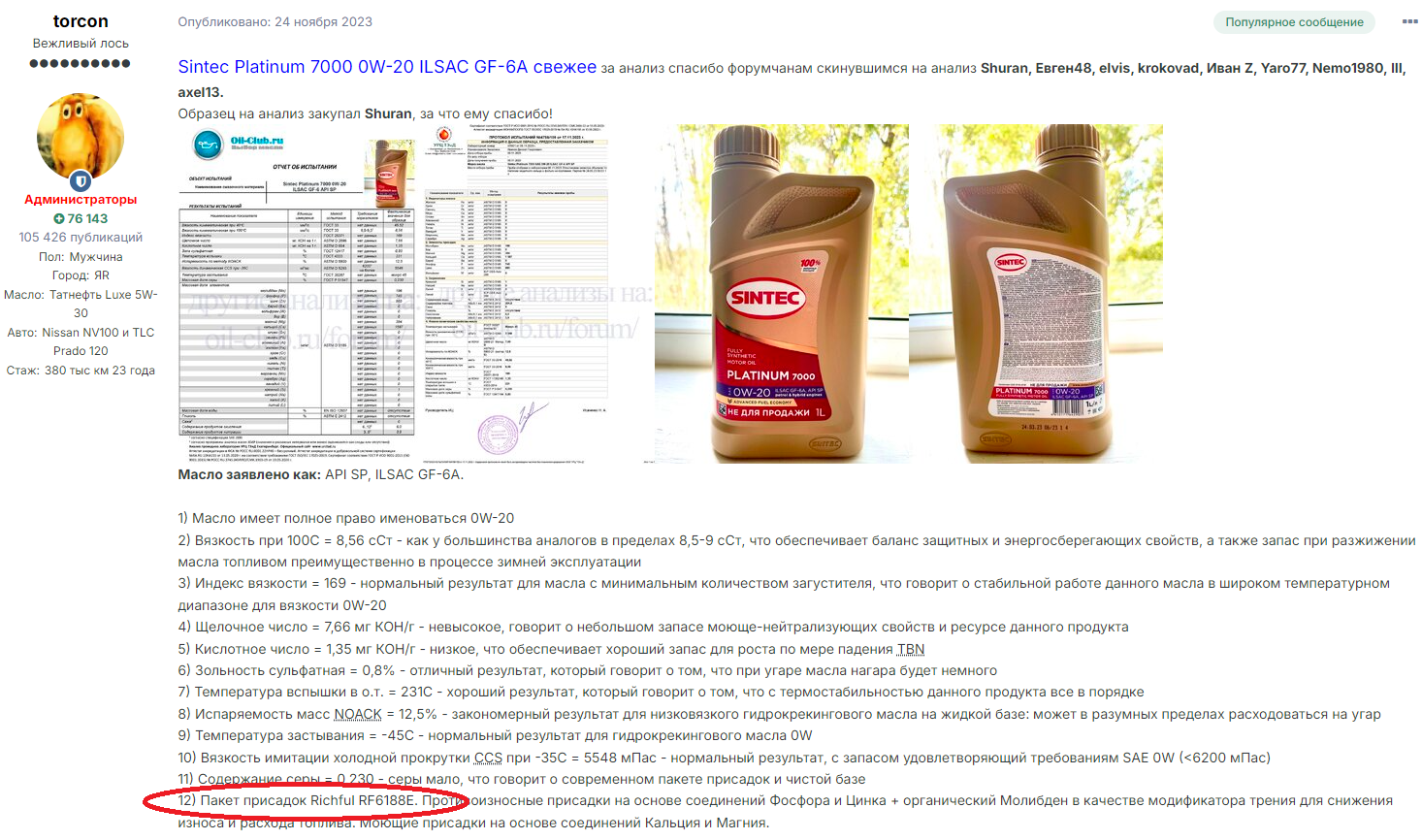

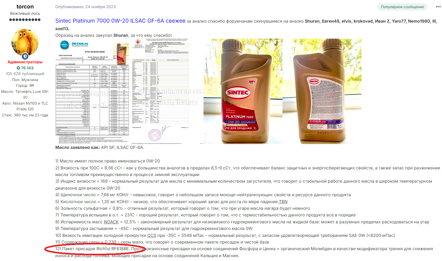

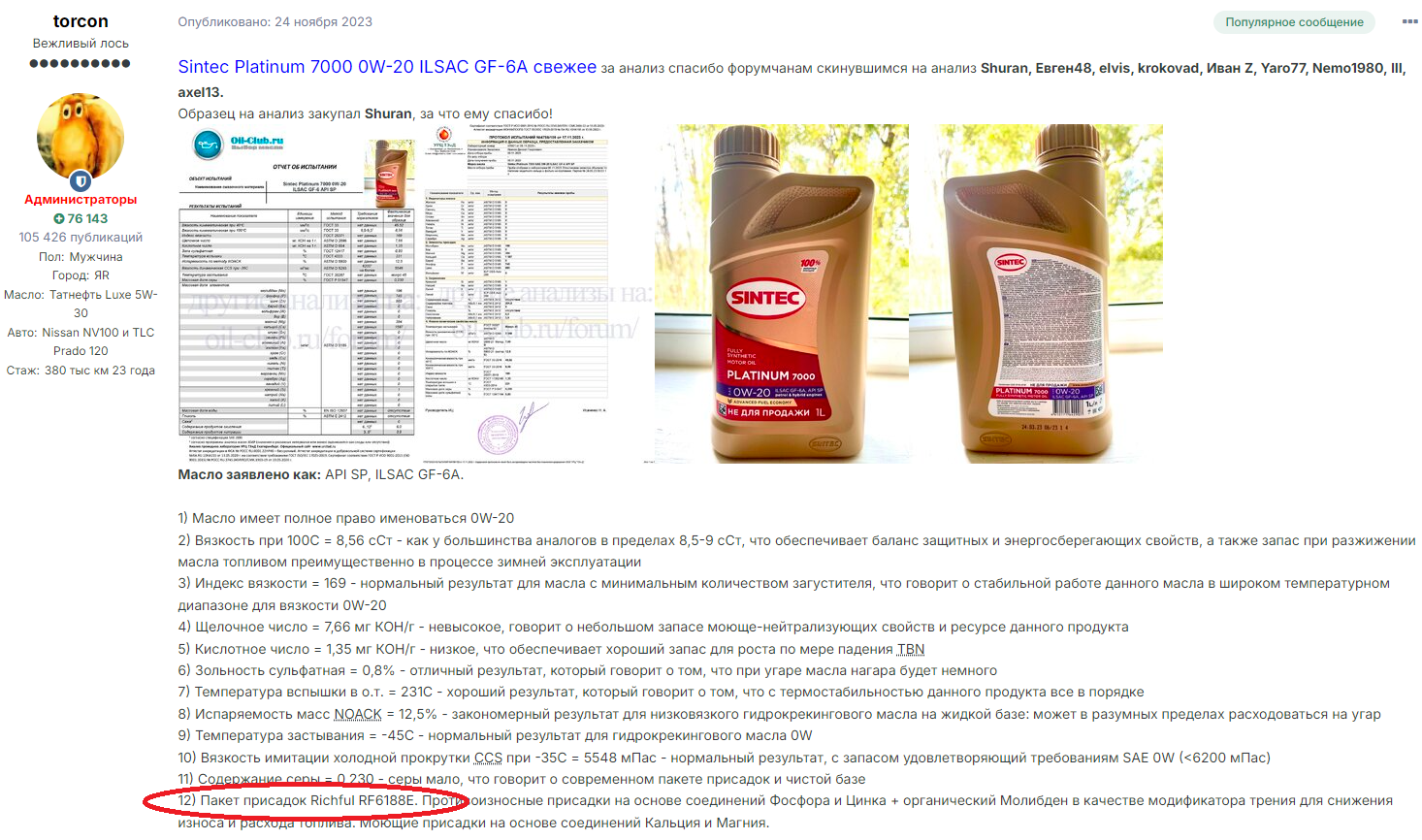

.................На ойле говорят его на западной присадке делают. .............
Нет, на Китайской Richful RF6188Е

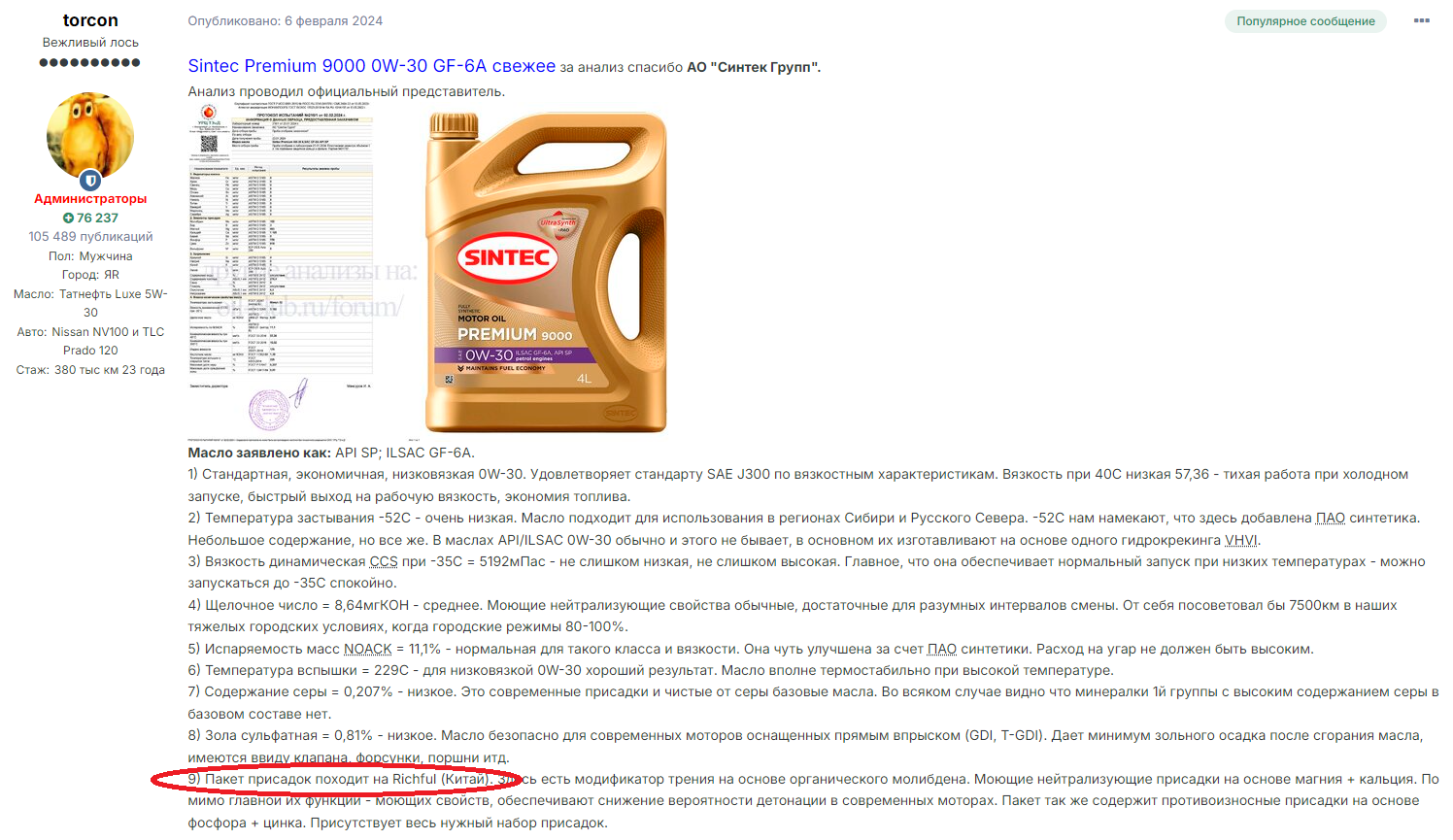

Это платинум, за него я знаю. Я про премиум. Просто там были анализы уже постсанкционные так сказать и там премиум с инфинеумом.
С Ойла :
ILSAC у Синтека Премиум единственный - 0w30 и он на Ричфуле , другие вязкости не ILSAC.
У Синтека состав масла и используемые присади постоянно меняется, поэтому даже у масел в которых был Инфениум в другой партии может оказаться что угодно, не информируют. Поэтому свякий раз это лотерея, что достанется. Может оно и не плохое масло и чему-то соответствует. Кто хочет - может участвовать в лотерее и стать добровольным участником практических экспериментов , я не буду.
