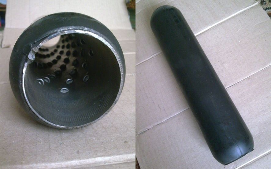

На просторах интернета нашёл вот такую штуку
называется строгер (пламягаситель с жабрами), народ пишет что помогает.

я типа такой хреньки сам варил. Но видимо из за меньшей длины и маленького диаметра отверстий внутри(6мм 274шт,как щас помню) ничего не поменялось. Звон убавился незначительно. Забил на всё это дело и поставил каты на место. Толку от прямотока практически не заметил(2.0,122л.с,акпп). Возни много,отдача мизерная. Хорошо не тратился особо.
