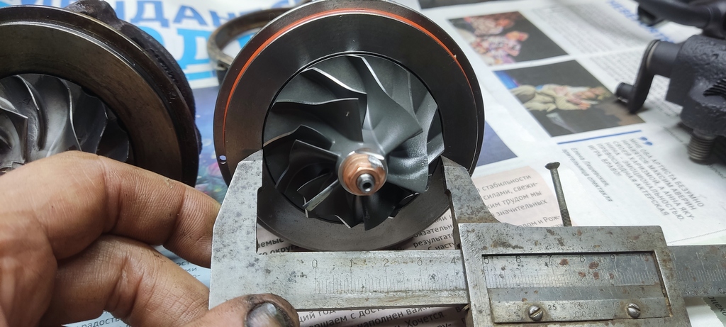

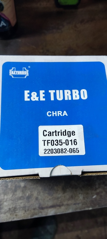

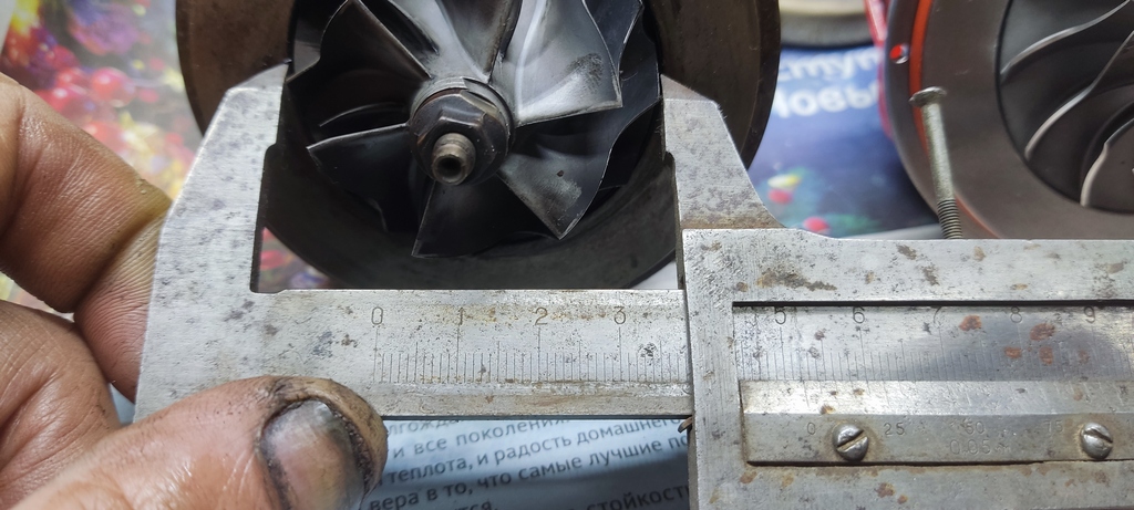

Ну собственно был куплен картридж (по номеру турбины бился) .
Разобрал я значит все , и тут сюрпрайз... ;(
В горячей части все норм,а вот в холодной проблема ,родная крыльчатка 52мм а на новом картридже 57мм не лезет в общем ;( Собственно вопросы.
1) Может кто знает что это за картридж и куда идет.
2) Возможно подойдет холодная часть от TD04L ,может у кого есть холодная часть, размеры замерить ,может в нее влезет
Тогда гибрид соберу
3) Может кто знает ,какие картриджи точно идут на нашу турбину TF035HM на 205 мотор ?
