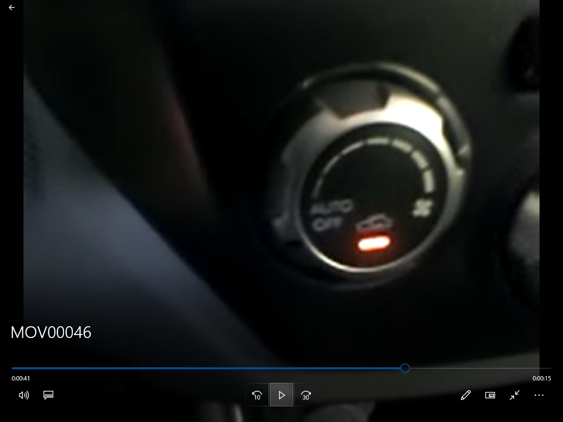

Несколько лет назад был такой же вопрос. Одна из версий, что после отключения - подключения аккумулятора нужно выждать некоторое время, пока прогрузятся "мозги". На SH с таким вот климатом, раз 10-12 моргает лампочка рециркуляции. Пока не проморгается - не заведётся. Может и Ваша машинка оживёт. если снять клемму и покурить с полминуты?

На SJ ничего такого нет. Аккумулятор снял, поставил, всё завелось как обычно (без ошибок и т.п.), сразу тронулся и поехал, без всяких плясок с бубном. Единственное обучил потом стеклоподъемники.
