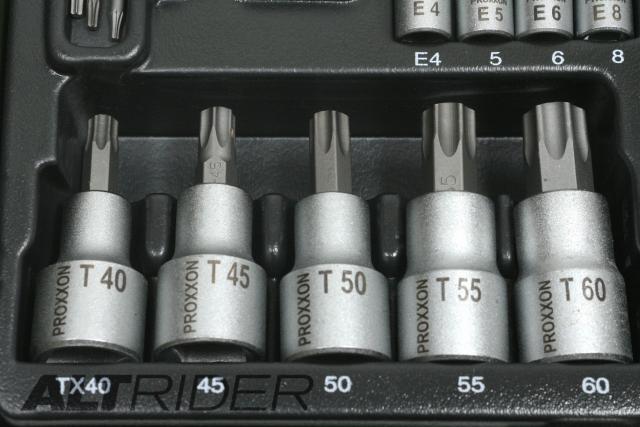

дело не в замене лепестка,а в самом ключе. Не могу в продаже найти звёздочку такого размера. Придётся видимо болт этот купить и идти к фрезеровщику,чтоб выточил ключ под этот болт.

всмысле torx или что там может быть?
sound of life
14 Июл 2009
1,442
г.Обнинск
это вы матом написали? Звёздочка такого плана как на фото. Только размер её шибко огромен. Если перевести на обычные гайки то где то на 20.
sharino
4 Апр 2011
1,617
109
ну да правильно это где-то Т70 торкс и будет , в лисе к примеру сливная пробка каробки под такой ключ...

возможно. В Обнинске не нашёл такие в продаже. Знать бы поточнее какой,можно было бы в тырнете заказать.
