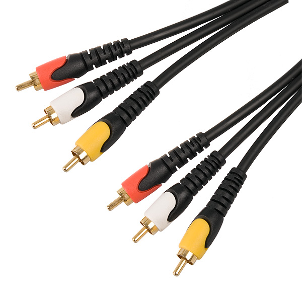

Магнитола с экраном и видео входом
вот такой кабель
для подключения всех тюльпанов (аудио и видео).
aux кабель
И разъемы на магнитоле как на картинке
дальше уже проверка соответствия всех разъемов (папа, мама, входы и выходы и т.п.) и подключение
