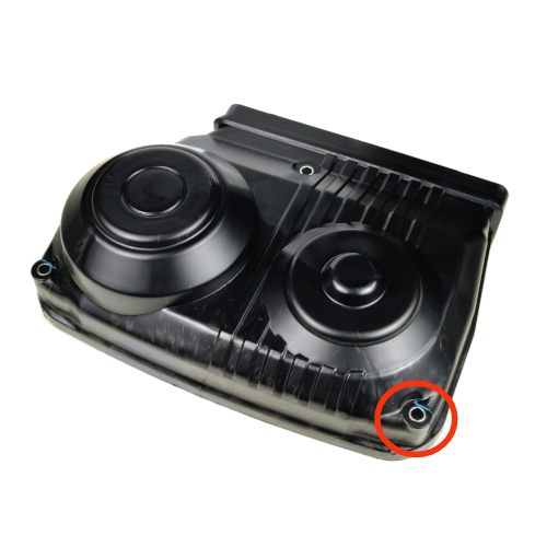

Вот этот болт не смог закрутить

Сложно сказать критично или нет. критично если там буде щель, даже небольшая. Причем она может появляться, скажем, при нагреве, а на холодную все будет ОК. Помнится мне Плеяда при замене ГРМ настоятельно рекомендовало эту крышку поменять изза трещины. Откуда эта трещина взялась ХЗ, возможно ее сама Плеяда и треснула при снятии) Но суть в том что должно быть плотно закрыто, чтобы ничего туда не летело
ЗЫ а что там может быть с этим болтом что он не закручивается то?

Не закручивается потому что задняя правая крышка дубликат Китай. Как и все китайские запчасти аналоги где-то полубому не сойдется в стыках
