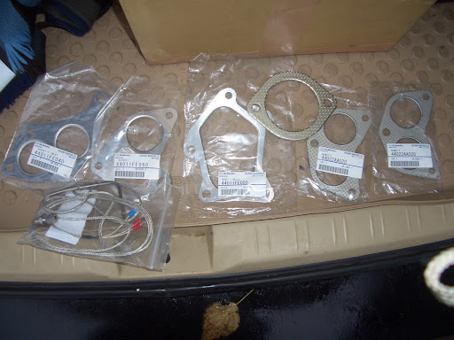

доброго времени!
на СТО сказали что что-то(толи масло) подтекает у турбонаддува. Сказали принести прокладки. Так вот проблема в городе нету прокладок, а заказывать - ждать минимум 2 недели. Может вместо штатных прокладок можно другое поставить? ну например резину по размеру вырезать и поставить. Может кто сталкивался? что посоветуете?

привет. это в каком городе такие знатоки на СТО?
если турбина гонит масло, то никакие прокладки не помогут - надо ее разбирать и смотреть втулки - это недешево.
прокладки нужны для соединения входов\выходов газов в\из турбины - и масло там не циркулирует ни разу, только отработанные газы.
см фото к примеру - недавно менял все прокладки.
может я чего и упустил, но резину, способную держать стабильную температуру 1000 С в среде агрессивных газов, с вмполыхами огня и недогоревшего бензина, пока не изобрели - так что только металл+паранит

На худой конец можно вырубить из металлоасбеста, как временный вариант.

мужики, скорее я ошибся т.e. не гонит масло, а просто выхлоп. Но он толи как-то определил, то ли просто заменить решил, т.к. собирается полюбому разбирать турбонаддув. И говорит что сперва найди прокладки, а затем разбирать. Кстати, машина 99-го года, об 2, европеец

короче, забрал я машину т.к. не нашел прокладки. Он мне заменил ремень ГРМ, шкив, ролики. Насчет прокладок это от турбины к катализатору и обратно.
