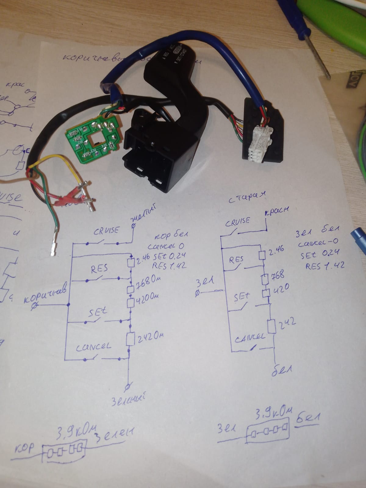

Поставил руль от Легаси,нужна распиновка круиза!

Есть электрик который сделал мне круиз от рестайла!

Встал просто супер!круиз переставил свой старый.пиропатрон то же надо свой переставлять.

Таже проблема, поставил руль от легаси, свой шлейф порвал (не успев прозвонить) теперь не знаю какой куда провод идёт, а кнопки и рычажок отдавал знакомому электрику, говорит они идентичны (только провода по цветам не бьют)
    126.4 KB · Просмотры: 254
