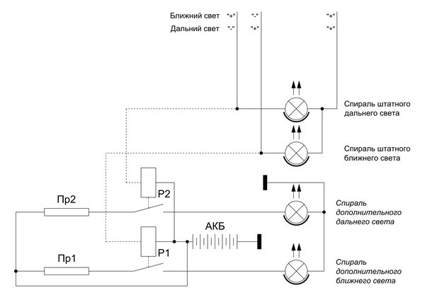

По схеме что я нарисовал тебе две кнопки понадобится, или одна с двумя группами контактов, либо еще два реле, включаемых кнопкой.

Както не аккуратненько:icon_mad:. Для работы с электрикой надо прозвонку иметь в багажнике(Автотестер универсальный, используется для проверки полярности +/-, 2 светодиода, зуммер.), на митино 100руб стоит, и "семь раз отмерь, один отрежь" иначе можно и с подушкой airbag поцеловаться:). Дааа на форе управление по минусу. Ниже схема. Изначально схему правил исходя из вашей, но все равно извиняюсь, что по мануалу не проверил.

To tweaker и AKuznetsov С учетом выше изложенного будет работать так - см схему ниже.
P.S. предохранитель выбирать так 55ватт/12вольт=4,5А*2лампы=9А - ток потребления(10А будет греться), при включении происходит бросок тока пока нить холодная 10А пред может перегореть, ставим следующий ближайший - 15А!!! При к.з по закону физики ток стремиться к бесконечности, так что 15А защитит если что. Удачи!
P.S.s схема ТОЛЬКО! под кнопку с лампочкой. Сейчас кнопки в основном идут со СВЕТОДИОДАМИ! типа таких http://www.chipdip.ru/product/asw-20-d-black.aspx, http://www.chipdip.ru/catalog/show/rocker-switches.aspx?page=0 - там полярность важна на светодиоде.

По порядку... Как следует из темы, после нашего телефонного разговора, я отправился прямиком в гараж ваять схему подключения. В целом, что то заработало и стало включаться и это вселило уверенность в будущем. Вчера же, после монтажа самих фар, в гараже я оказался около 22:00, а инцидент с главным предохранителем случился слегка за полночь, что в общем то, несколько объясняет произошедшее... Позвонить сегодня как то не догадался да и чего звонить, когда я даже не понимал, хотя бы приблизительно, что происходит. Почему, при включении ближнего горят, ВРОДЕ БЫ, сразу 2 спирали, а при включении дальнего, одна и не та, которая должна бы... В сущности, я был рад уже тому, что уехал вчера, хоть и в 3:30 ночи, но на своих колесах и ещё и со светом.
Сегодня же, не дождавшись толковых ответов, рванул за новым "MAIN FUSE" и оттуда прямоходом в гараж. Часа 2 у меня ушло на то, чтобы понять как работает пресловутое "управление по минусу" как при этом, работают спирали лампы и катушки реле и как мне перекоммутировать схему, чтобы получить всё таки то, что мне надо... Ещё часа 1,5 ушло на переделку схемы, установку нового Main Fuse и настройку света... Кнопку пока так и не вывел. Сейчас, у меня фактически нет другого света кроме этих дополнительных фар и отключать их не за чем. Так что, кнопку сделаю в процессе грядущего ремонта. Оформление схемы тоже пока оставляет желать лучшего. Ворох проводов и соединений базирующийся в области между фарой и аккумулятором... Опять таки... Нормально разместить всё это удастся только после ремонта, а по сему, морочить себе этим голову сейчас резона нет. Тем не менее, обязуюсь нарисовать упрощенную схему подключения и выложить фотки света и не только. Вообще, очень удивило то, что поиски подобных схем в сети не дал ни одного толкового варианта. Даже про управление минусом есть лишь разрозненные упоминания по форумам, но толковых разъяснений нет нигде, не говоря уже о подобных схемах подключения и т.д.
В общем и целом, можно констатировать, что в сражении японской электроинженерии и русского инженера, на третьем раунде, полную и безоговорочную победу одержал последний :) Всё удалось... Всё светит как надо, куда надо и включается, переключается и "моргает" в строгом соответствии исходной задумке.

Я же нарисовал в 23 посту исправленную схему, всего то надо было один провод который на выключатель шел, с минуса на плюс пересадить. Предохранитель из минусовой цепи на плюсовую переставить(он будет один на две цепи). Если хотите оставить свою схему, то выключатель ставить между +акб и + на 2реле. Только зачем чтобы на лампах постоянный плюс висел:)
А вот тут, я извиняюсь... Со схемой косякнул по запаре... Хотел быстро накидать до выхода из офиса, да поспешил... :icon_sorrys: Да, конечно же, минус на доп. фарах постоянный, а плюс подается релюхами через предохранители. Реле Hella, со встроенным предохранителем. Такое или почти такое(код вроде другой, но описание "один в один")... В остальном, схема такая как я и нарисовал и как ты и рекомендовал в посте 23. Правда мне пришлось самому до нее допетрить, но тут уж сам виноват. На счет выключателя, теперь понял. Управляющий релюхами постоянный плюс нужно будет перенести и установить кнопку... В перспективе...

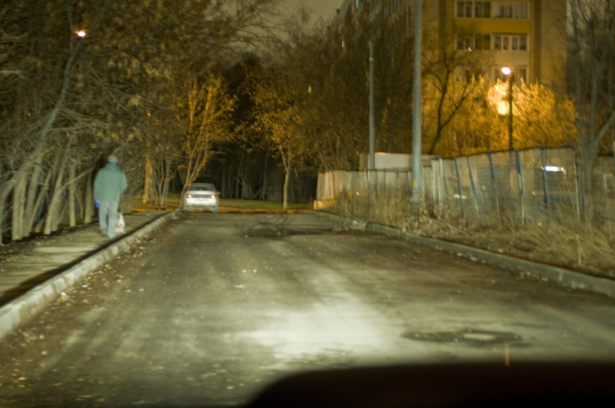

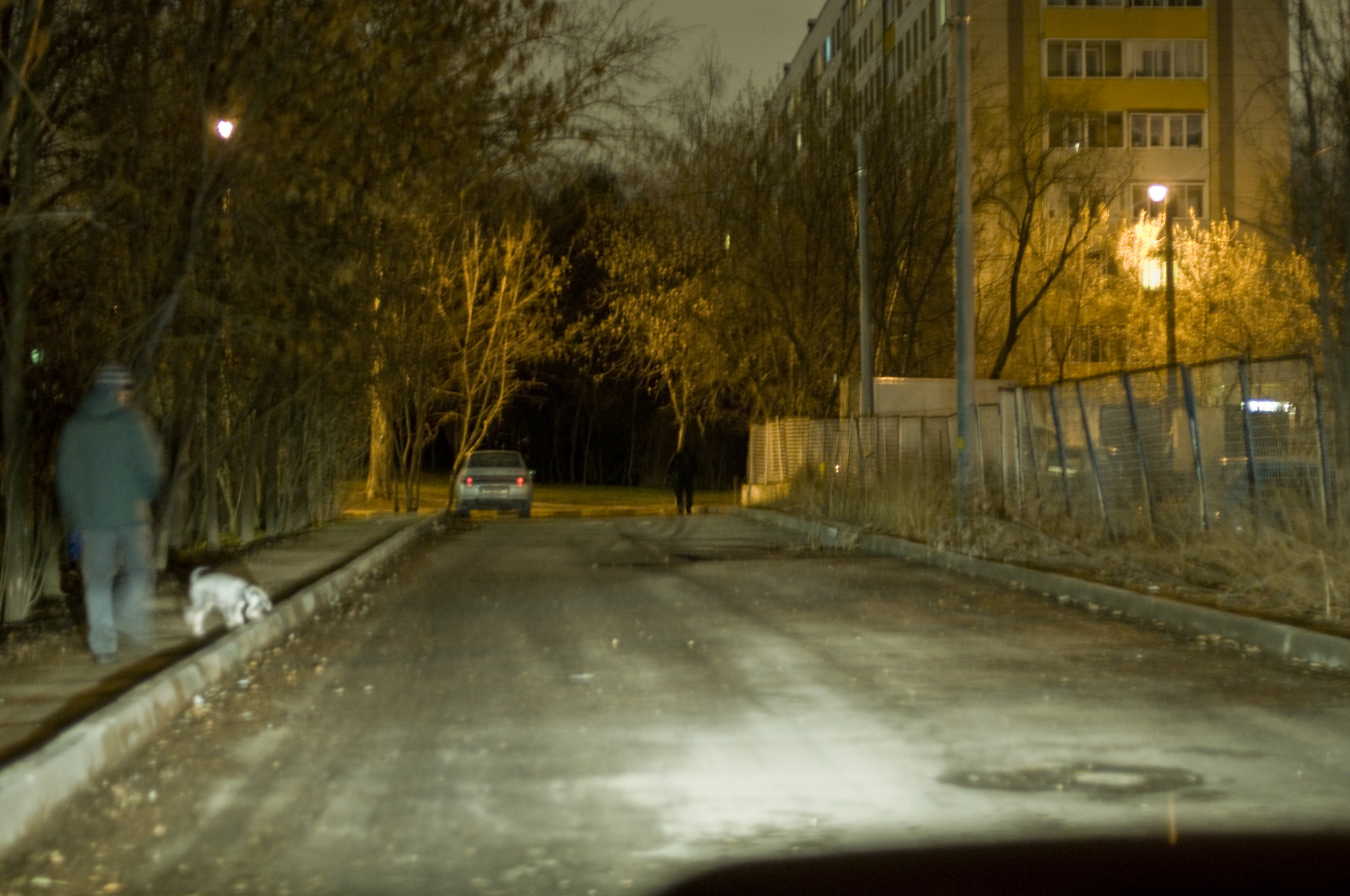

Первые фото света от Hella Module 6213, навесная (Н4, T4W) Ref. 10
Картинки кликабельны
Ближний.
Дальний.
Правая штатная фара лишней засветки почти не дает, а правая штатная противотуманка в силу деформации бампера светит перед собой и её пятна из салона просто не видно.

Переделал схему в Акаде как есть... Ещё раз прошу прощения за ошибку в посте 31...

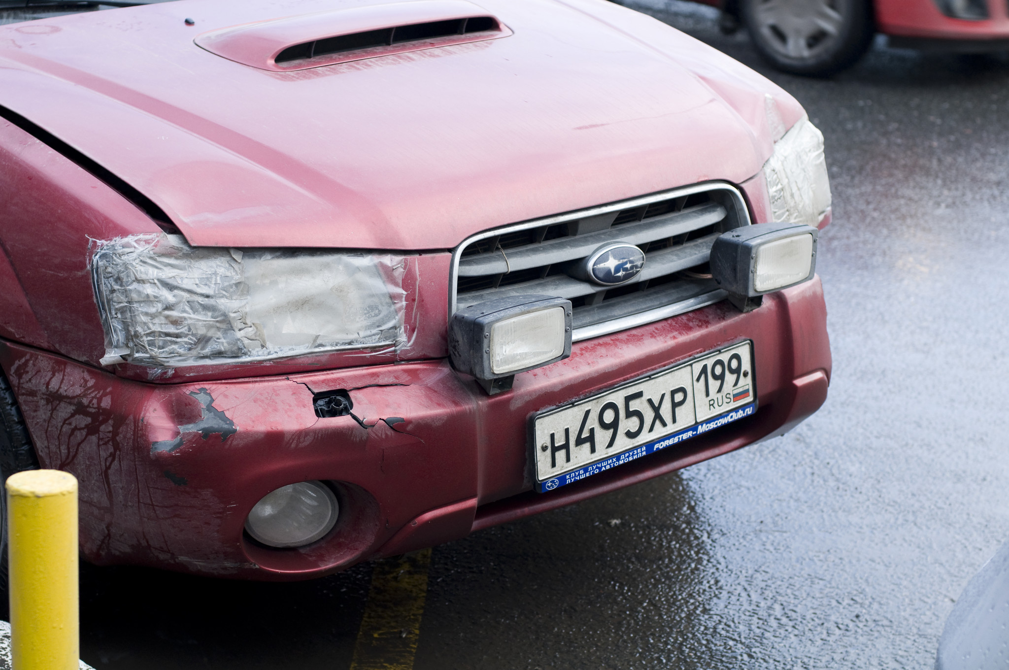

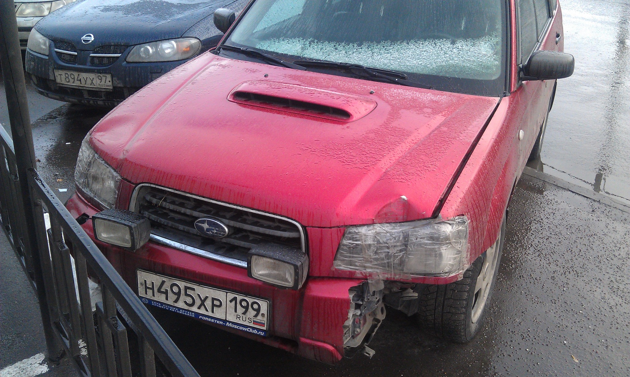

Собственно, установленные фары и причина их необходимости...
