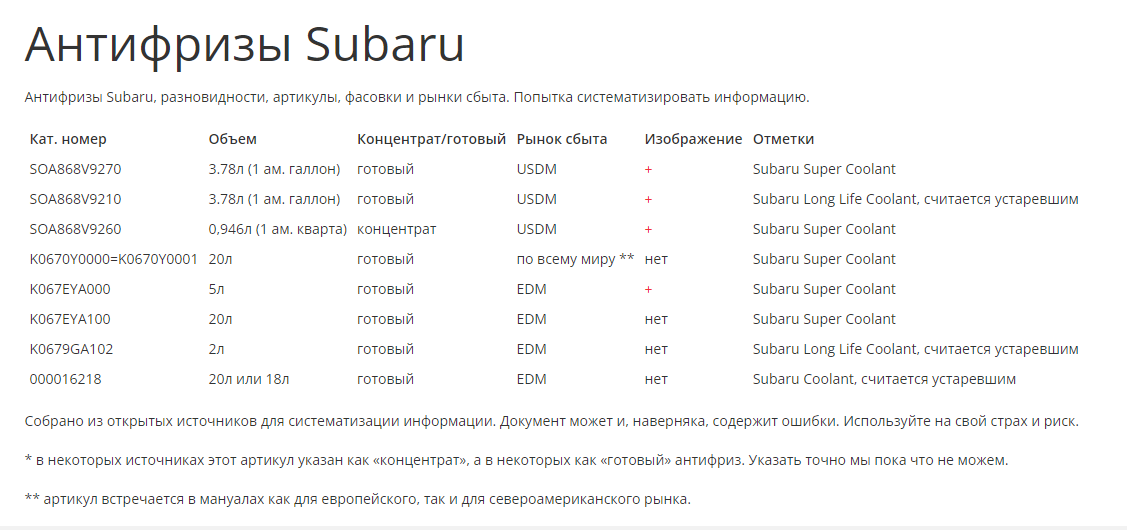

в автомобилях SUBARU используют два вида "антифриза": SUBARU COOLANT - оригинальный продукт, периодичность замены 30000 км (2 года). SUBARU SUPER COOLANT - в машинах с 2008 MY (не во всех), первая замена через 220000 км (11 лет), потом каждые 120000 (6 лет).
Вопрос :
1. Чем можно заменить SUBARU SUPER COOLANT для долива ?
2. Антифриз Toyota 1л Артикул для заказа: 0888980190, заливаемый в GT86 это тоже самое, что и SUBARU SUPER COOLANT и его можно доливать ?
Ойл тоже читаем. Вот тема (одна из) https://www.oil-club.ru/forum/topic/14526-horoshiy-antifriz-dlya-subaru/page/7/ К однозначной замене так и не пришли.
Вот насчет Тойоты заливаемой в GT86 мысли интересная, хотя не факт , что полный аналог под другим лейблом.
    60.5 KB · Просмотры: 1,358

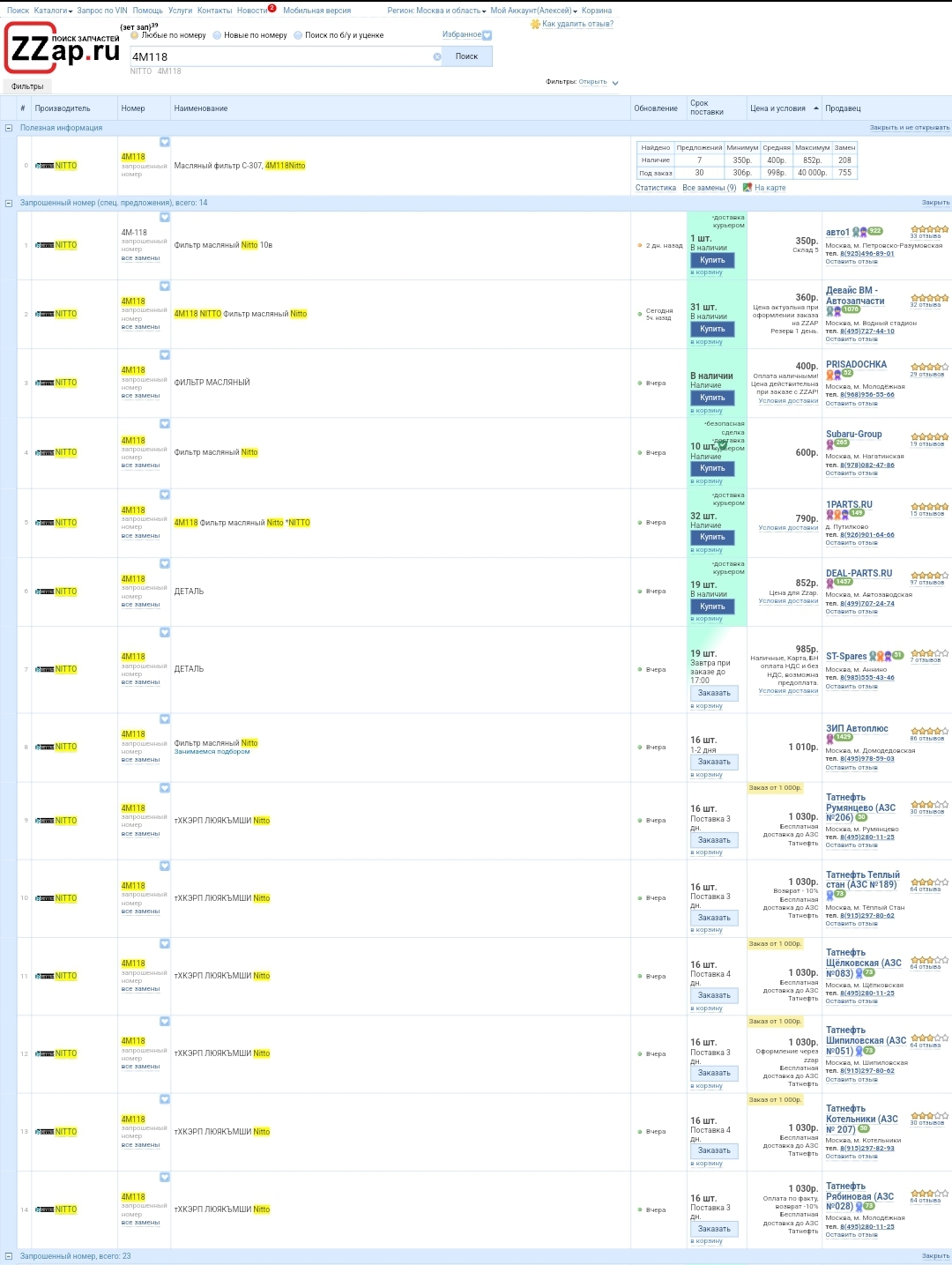

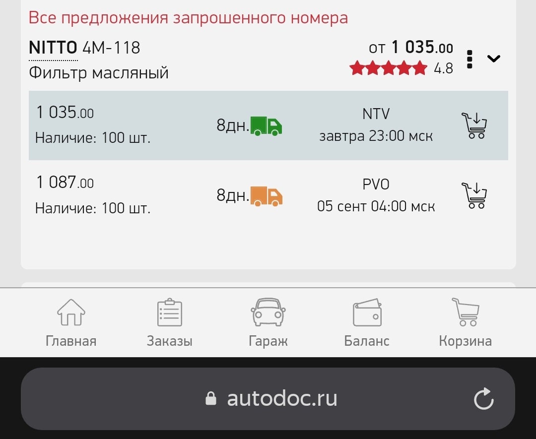

NITTO 4RS-103
Фильтр масляный от 332.00
Мне дает автодок на ежа201
2,401
364
NITTO 4RS-103
Такая была в начале лета, я тоже в атодоке брал nitto на FB около 360р, а теперь на автодоке он стоит от 1035р.
И на zzap предложений по 350р всего пару, а так ценник выше 650р и предложений даже выше 650р оч.мало. Похоже старые запасы кончаются, а новые не везут. Не хороший симптом, раз на настоящее так ценник задирается.
Оригинальный 130-й в районе 650-700р .
