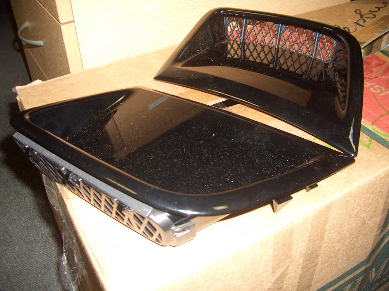

так "живьем". нужны левая и правая (они разные :)

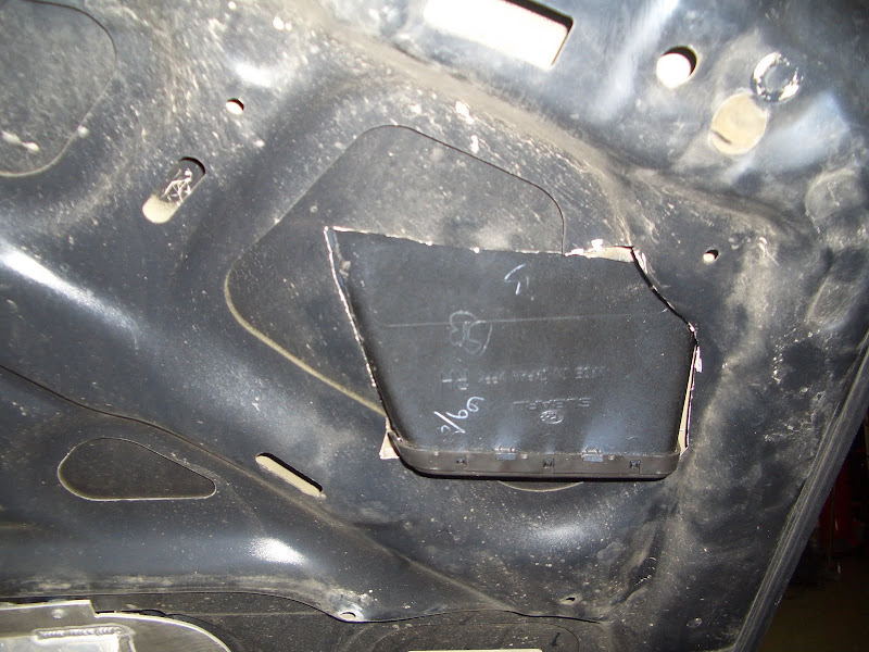

обратите внимание, что боковые защелки по периметру будут только мешать - поэтому аккуратно дремелем срезаем их и шлифуем

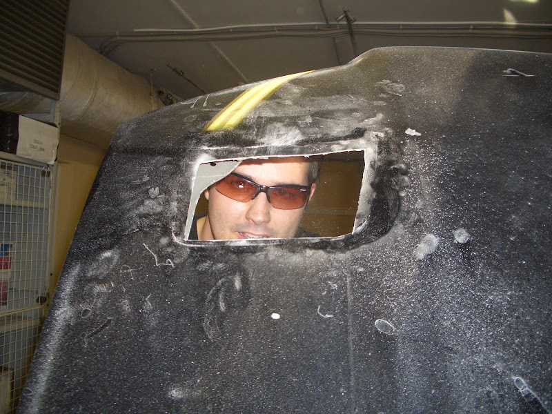

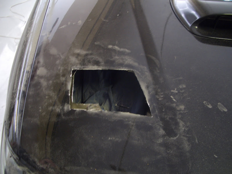

вырезаем трафарет
примерка

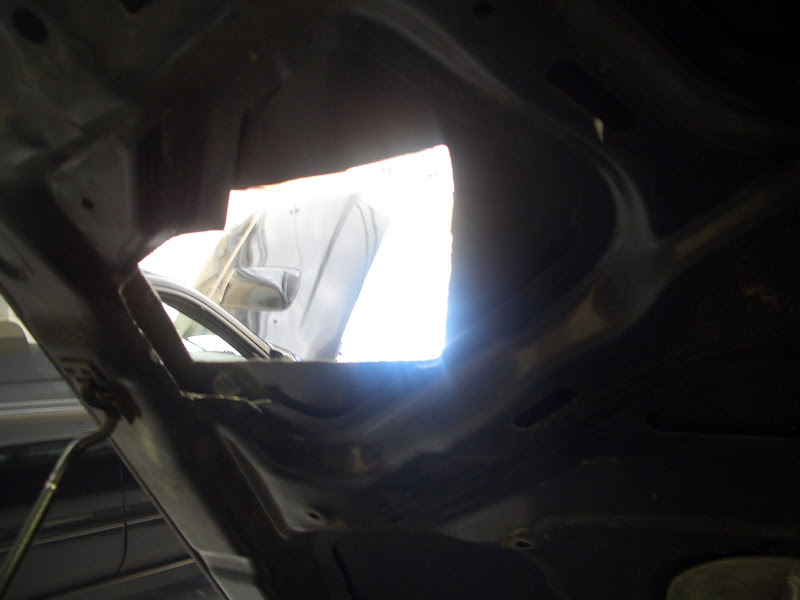

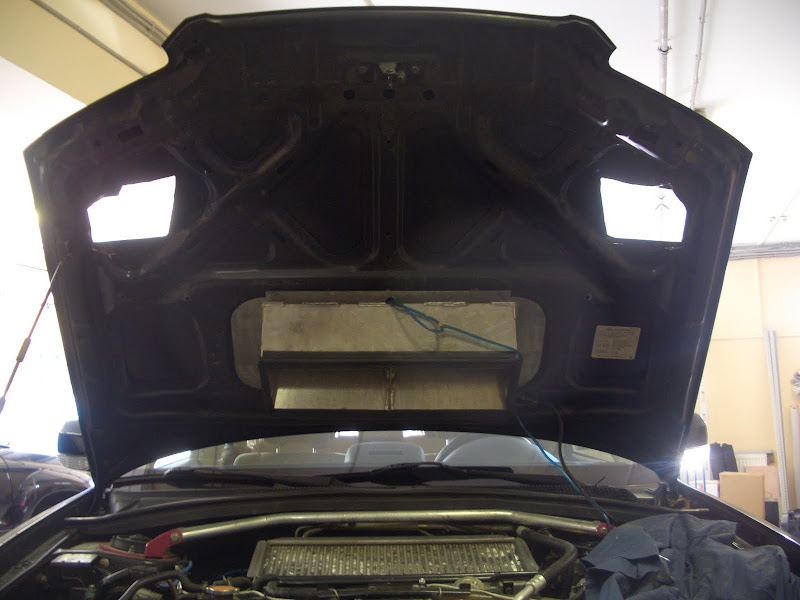

немного пришлось кромсануть часть ребра усилителя
Шеф, а я вас вижу! - Аналогично!
посветлело!

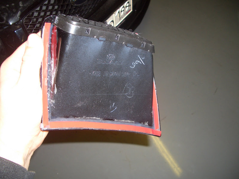

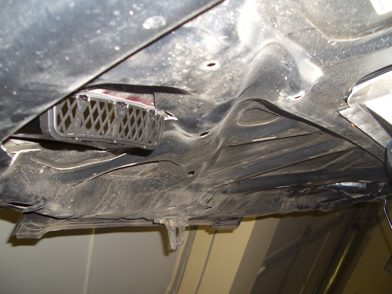

дальше немаловажная доработка - строительным феном прогреваем нежно жабры - нам нужно вывести их в ровную поверхность (изначально они немного гнутые по форме угла бампера)
по контуру крепим зверский скотч 3М + дополняем силиконовым герметиком

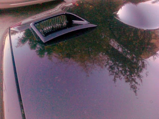

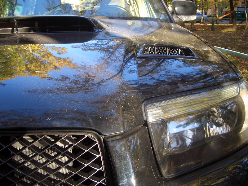

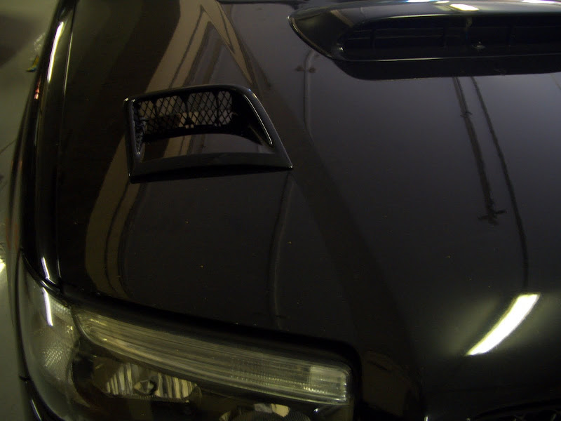

посадка

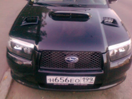

предельно функционально
первые секунды в новом антураже... нрааавийся! визуально машина чуть припала и смотрится более прижатой и широкой

я бы их местами поменял ) или поставил бы под углом "внутрь", т.е. внутренние ребра параллельно ребрам камота
MSTiFK8R
6 Апр 2009
1,427
181
ты не представляешь как я терзался и сколько вариантов перебрал - этот реально самый эстетически корректный с точки зрения углов, линий, изгибов и тп
тот про который ты говоришь не понравился в итоге - кургузая морда выходит
