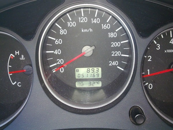

а вот, чтоб вам всем теплее было, следите за температурой:
ПыСы. фотка этого лета (13 июля) в московской пробке... Ж-А-Р-А !!!
