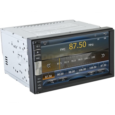

Накладка на торпеду для навигации
olesius
10 Окт 2012
322
минск. Белараша
накладок нету, а 2 дин магнитола в родной отсек - под штатную магнитолу - пихается
а это все - что на фото для экрана предназначено

Такое т.е. не влезет?
А в штатное место 1DIN магнитола встанет со вставкой из данного комплекта.

Какие накладки???
В комплекте есть все для установки 2din под козырек.

У меня за место штатного мафона стоит 2din Sony, а в козырьке китаец 7" Pipo u3(планшет) на двухсторонний скотч М3 по периметру приклеен. Он c WI-FI, 3G и HDMI выходом... Выход с наушников подключил на линейный вход магнитолы...

все стандартно чтоб все туда и влезло
Не вводите людей в заблуждение,размеры козырька 170*100 и лезет туда далеко не все. Размеры 2din 178*100,так что придется пилить .Неделю назад переделывал козырек под 2din размер(шпаклевка,покраска и т.д). Желающим выложу фото.
