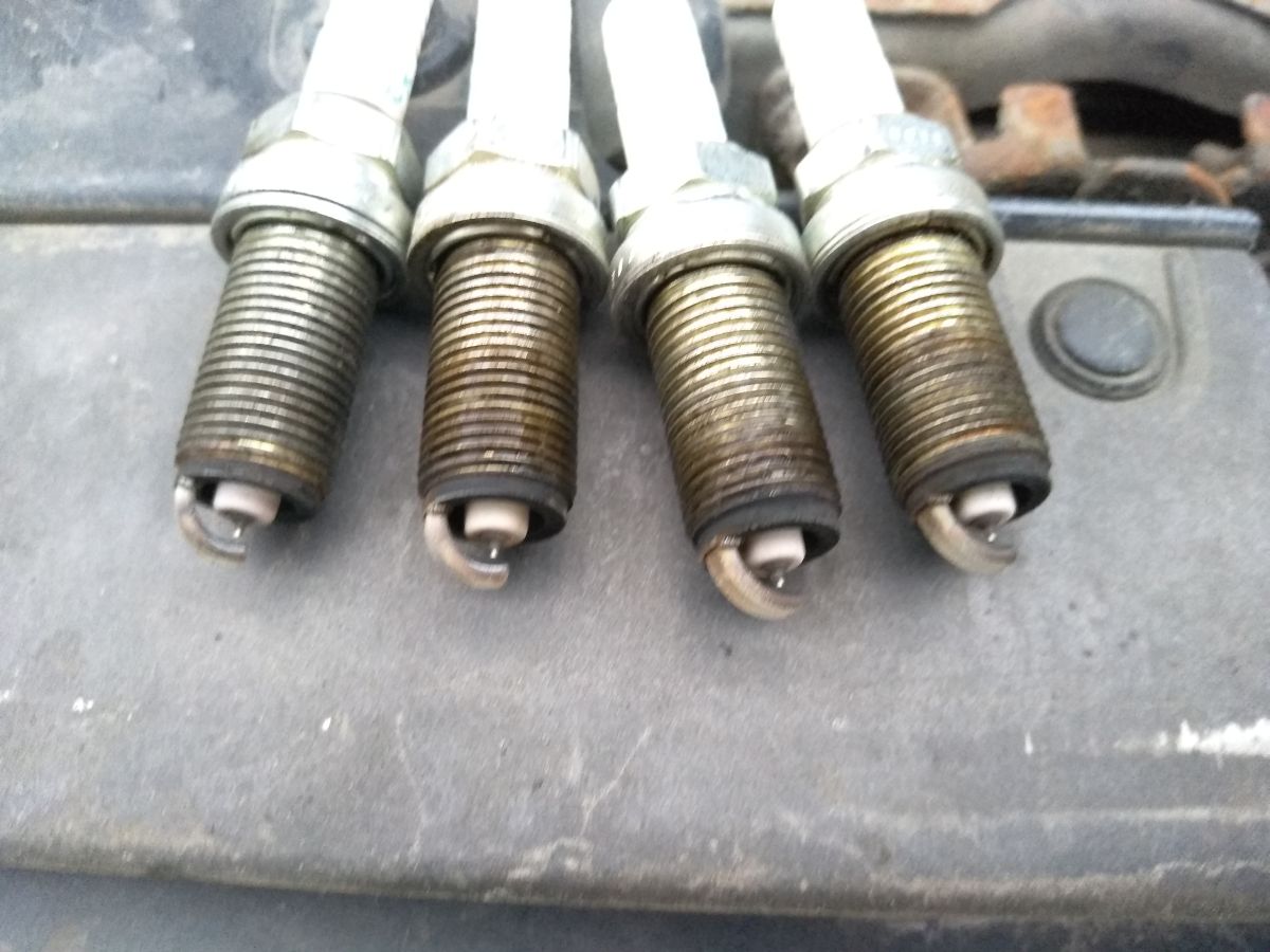

Камрады, гляньте пожалуйста мои свечи
sf5003572
25 Янв 2010
217
Не беднит?
SSSG
6 Июл 2016
1,214
165
Нравятся мне эти специалисты - "немного беднит" :). Люди, забудьте вы о тех картинках, времен карбюраторных москвичей. Белый изолятор никакого отношения к бедной смеси не имеет :). ВООБЩЕ.
...совершенно нормальные свечи. Много раз откручивал свечи на машинах из Японии, которые еще русского бензина не видели. Так вот там изолятор просто белый, как на новой свече :).

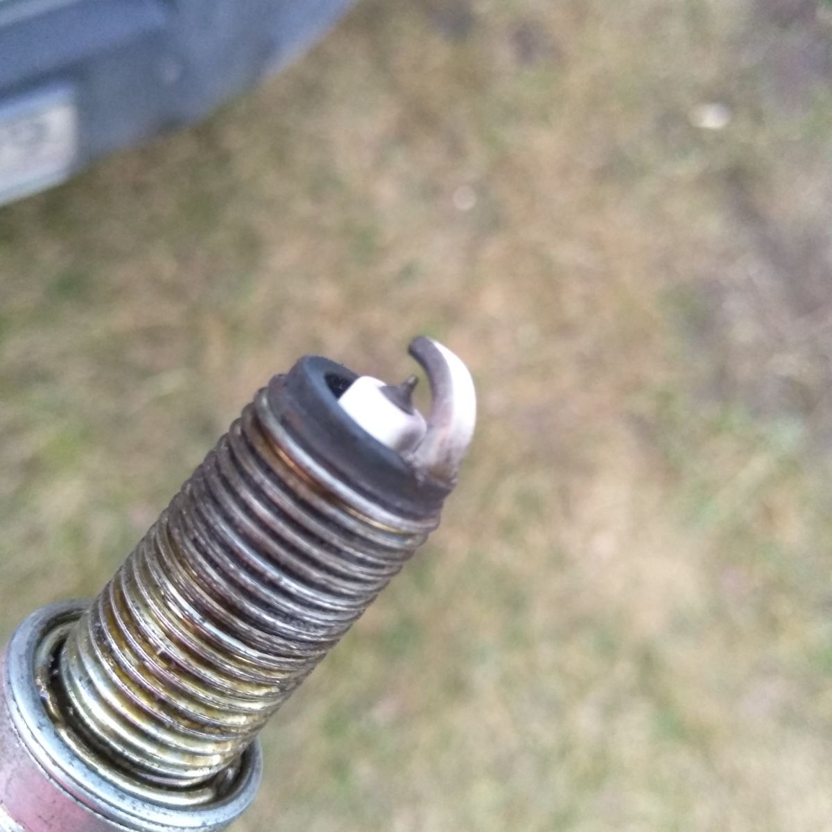

sf5003572
25 Янв 2010
217
Меня больше не изолятор беспокоит а серый цвет бокового электрода, какой-то он мне светловатый в этот раз показался... А изолятор просто чистый)
