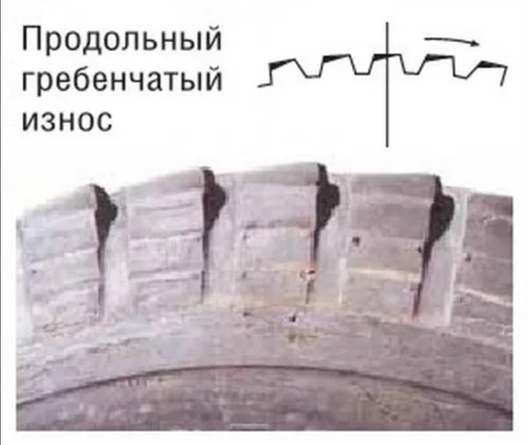

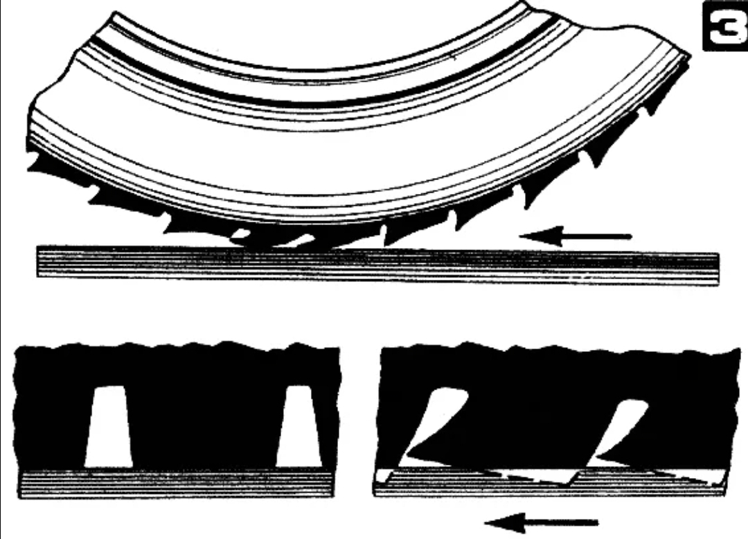

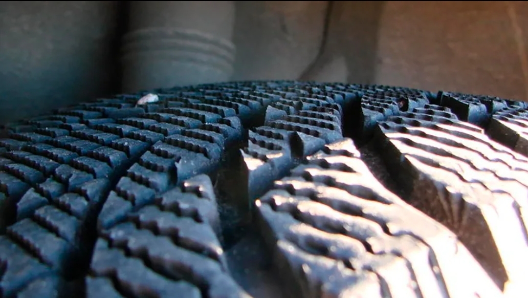

Причина более быстрого износа задних колодок и шин установлена.
Шины Г015 подходят к концу и на проходящий сезон (ввиду приличного износа шин) более изношенные задние снова поставил на зад. ( А как же "спереди должны стоять менее изношенные колёса").
Благодаря 2-х летнему стоянию задних колёс сзади - у протектора более явно стал виден характер износа.
Внимательный осмотр шин направил на причину более быстрого износа зада (колодок и шин) : износ зубцов в направлении вращения покрышки задней и передней отличается. На передних плоскость ровная, а на задних завалена-образовались зубцы по ходу движения, что говорит о приимущественном износе при интенсивном торможении. Откуда такое, на задних которые толком не тормозят и не отталкиваются при разгоне?
Причиной опережающего износа задних шин и колодок является работа системы курсовой устойчивости, блокирующей задние колеса. Она не подтормаживает, а именно практически блокирует и только задние колёса. Характерные зубцы на протекторных шашках тому подтверждение.
И действительно на лежачих и в поворотах, особенно по мокрому частенько мигает на панели машинка юзом.
Подобная картина износа была на зимней резине передних колёсах на переднеприводной машине, когда разгоное усилие преобладало над плавным торможением зимой. Была явная ёлочка.
Тут тоже самое, только на задних колёсах, тнемного менее выражено и ёлка в другую сторону.
Полая блокировка зада системой евд, хоть и точечная , но существенно делает своё чёрное дело в износе шин и колодок.
Тут (в балансе переда и зада) плавность торможения тоже пологаю играет роль. В моём стиле в основном наверное плавное торможение, если судить по тому, что передних колодок Акебоно мне хватает на 70+т.км.
Чем агрессивнее езда в поворотах и по не ровной дороге, тем чаще срабатывает ЕВД.
Характер износа и износ внутренней и наружной сторны обоих передних и задних одинаков и равномерен.
Остаток протектора передних 3.8-3,6мм задних 3,4-3,2мм.
Летняя резина более жесткая, чем замняя и в протекторе нет мелких поворачиващихся ламелей, поэтому ёлку при износе на новых шинах заметить было сложно.
Screenshot_20221005_012955.jpgScreenshot_20221005_012730.jpgScreenshot_20221005_012559.jpg
Все картинки - для примера, в качестве пояснения характера износа задних шин.
