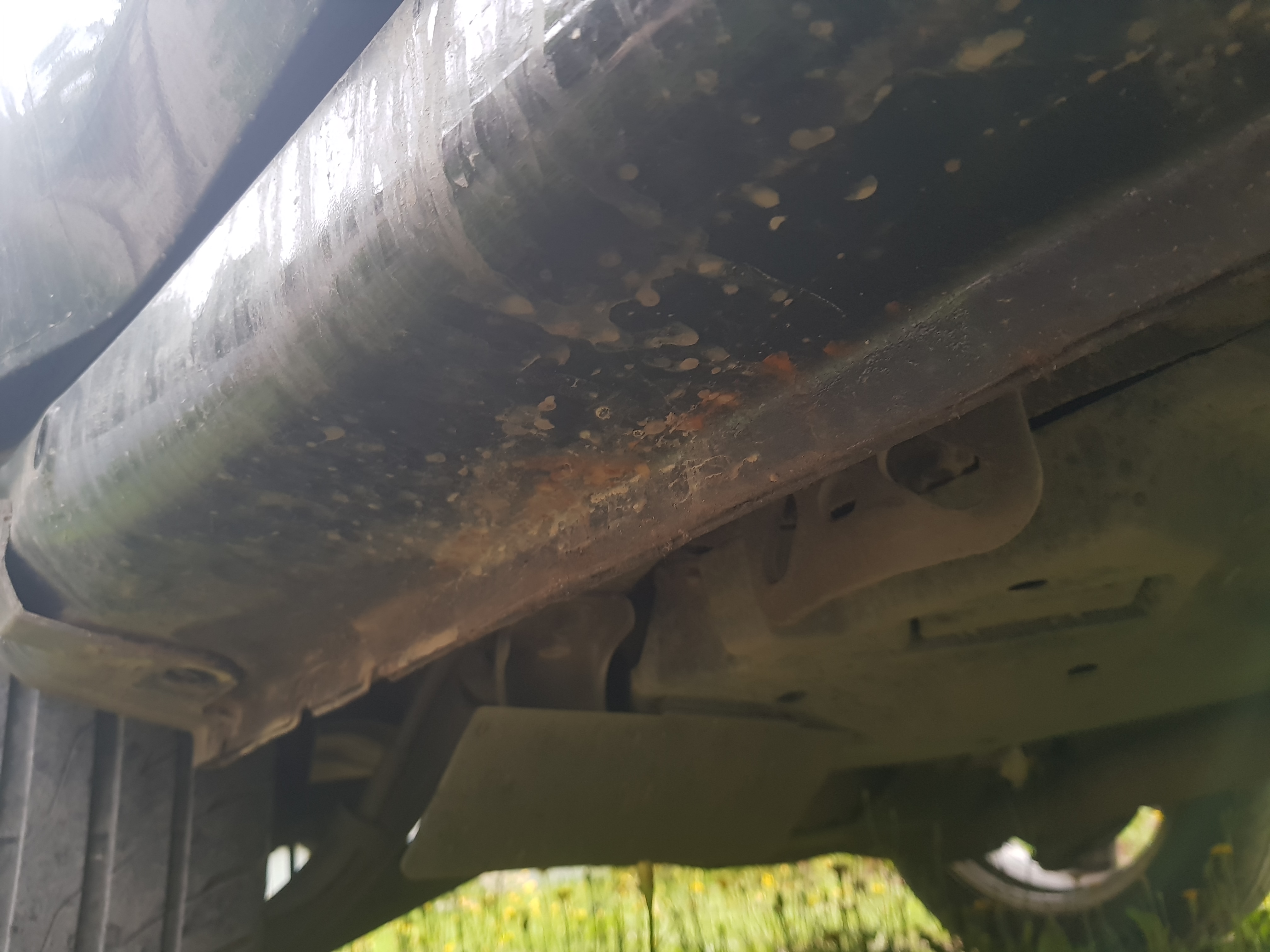

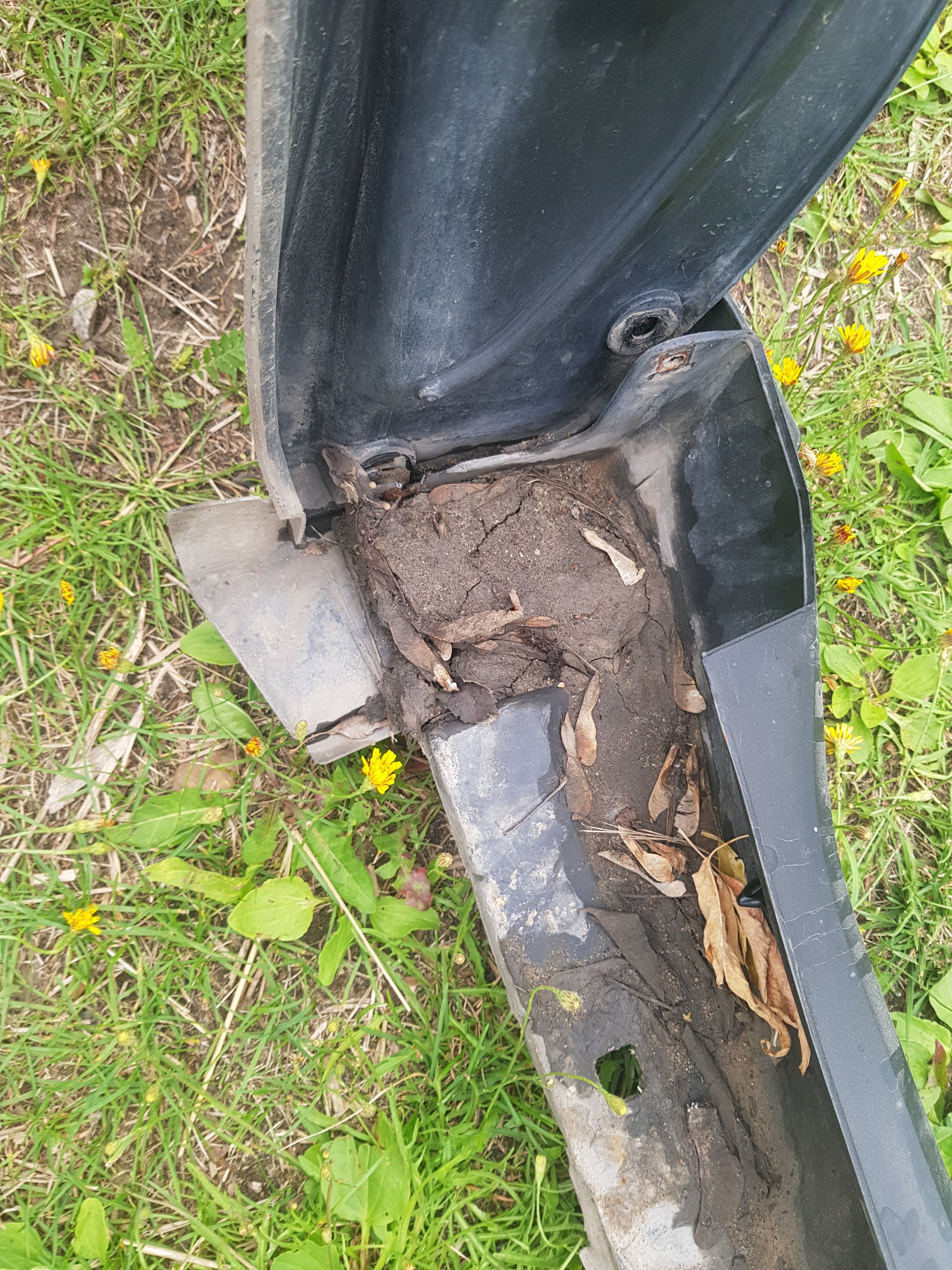

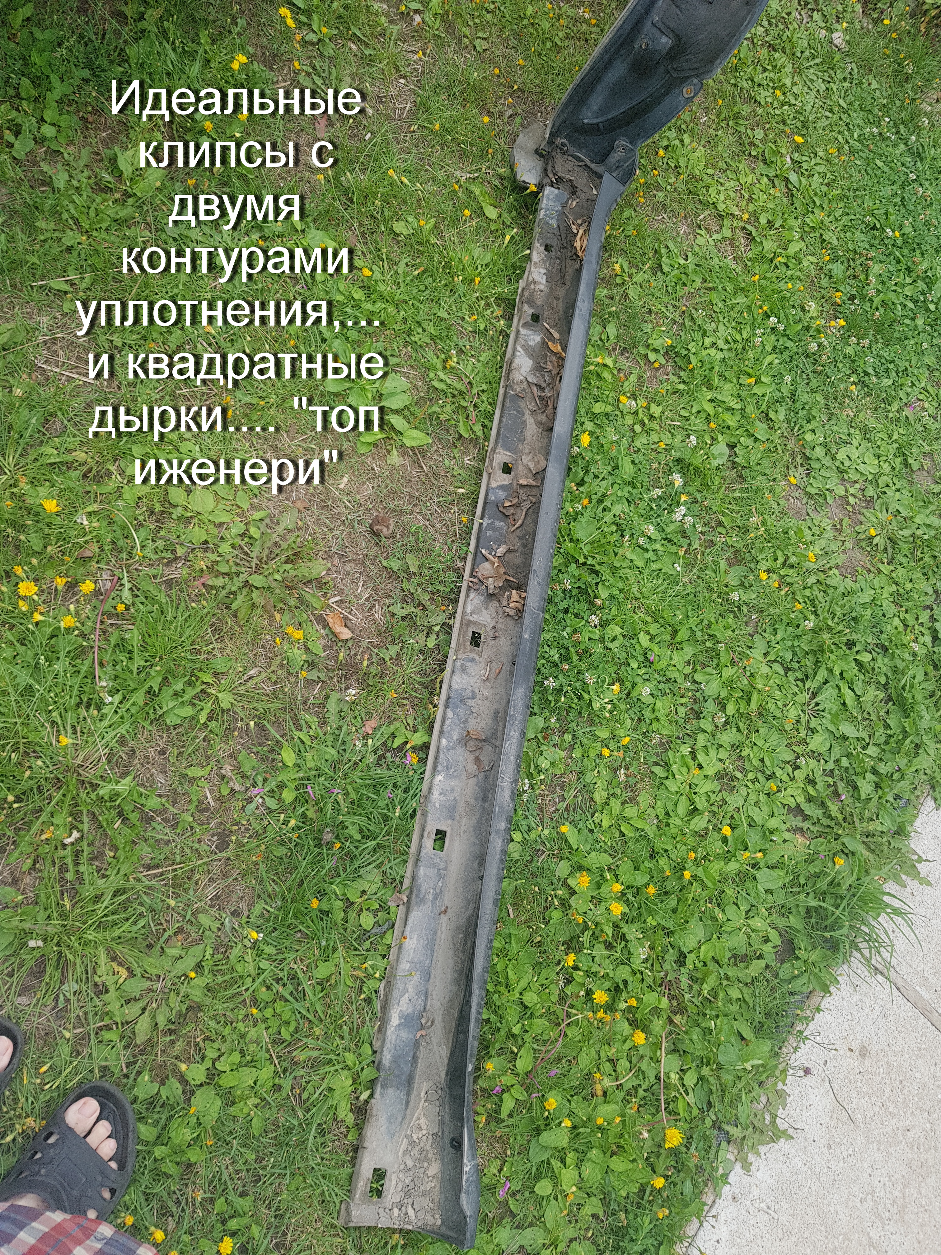

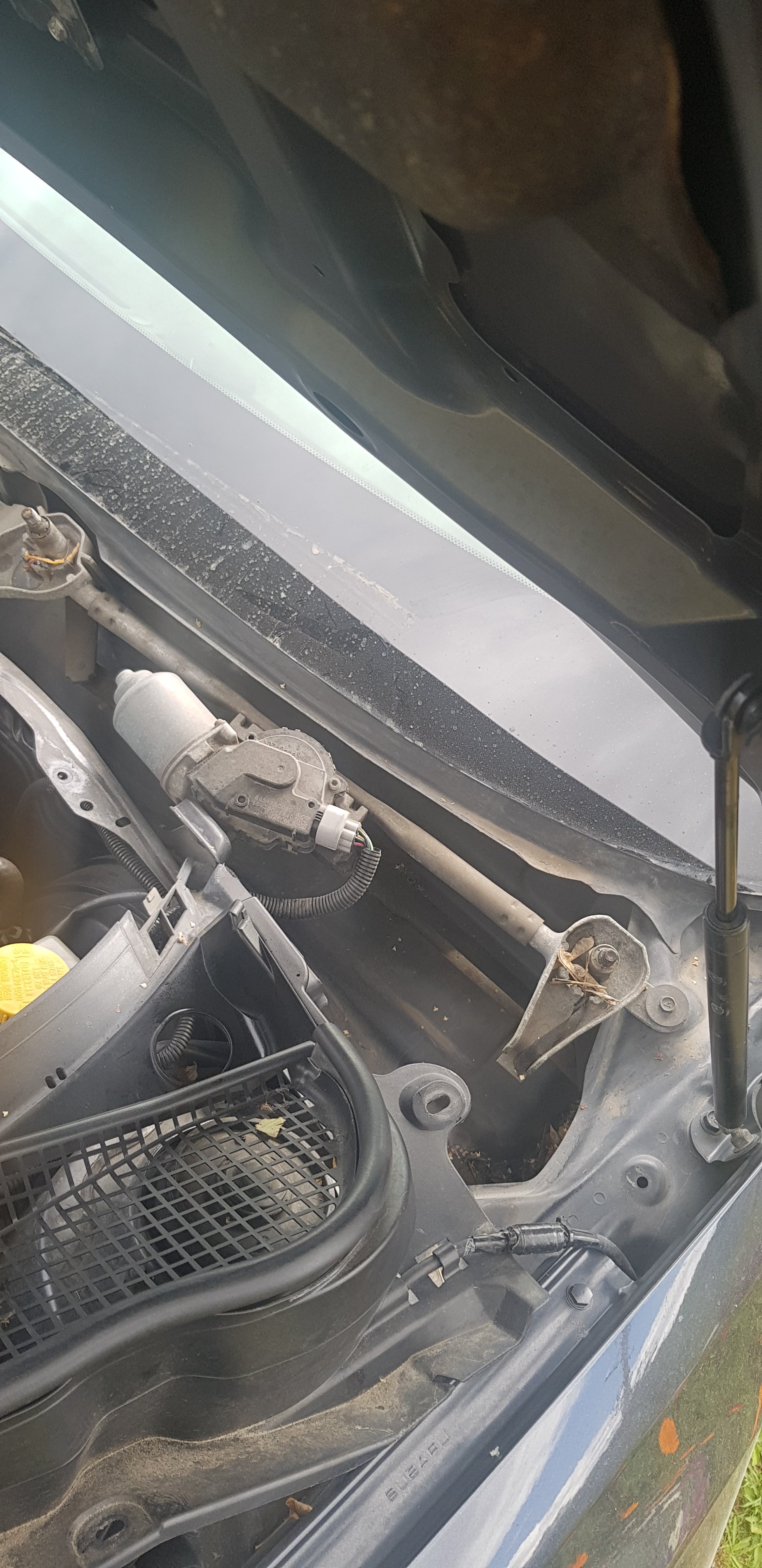

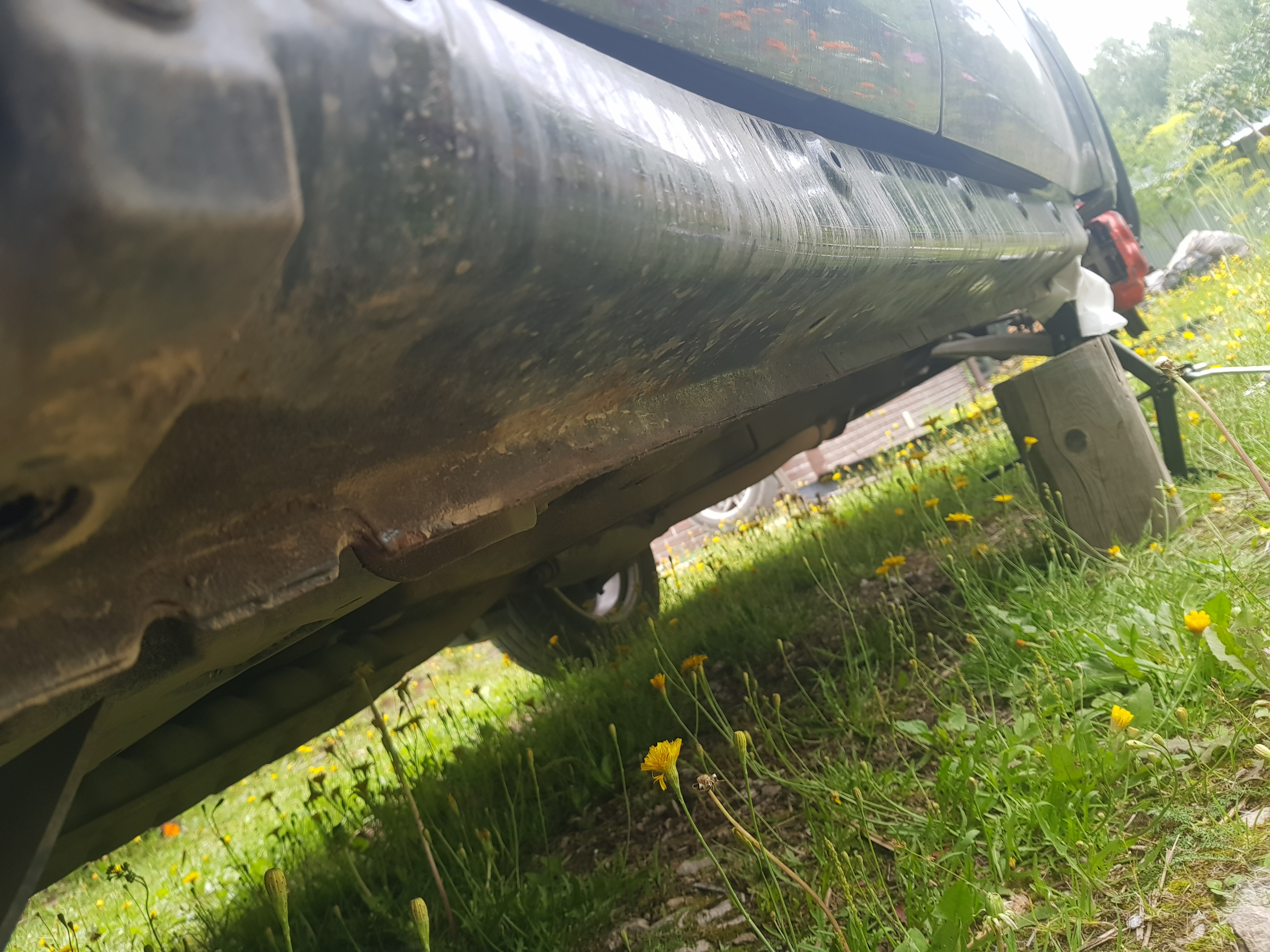

Все наверно знают и видели. Но всё же поделюсь своим опытом.

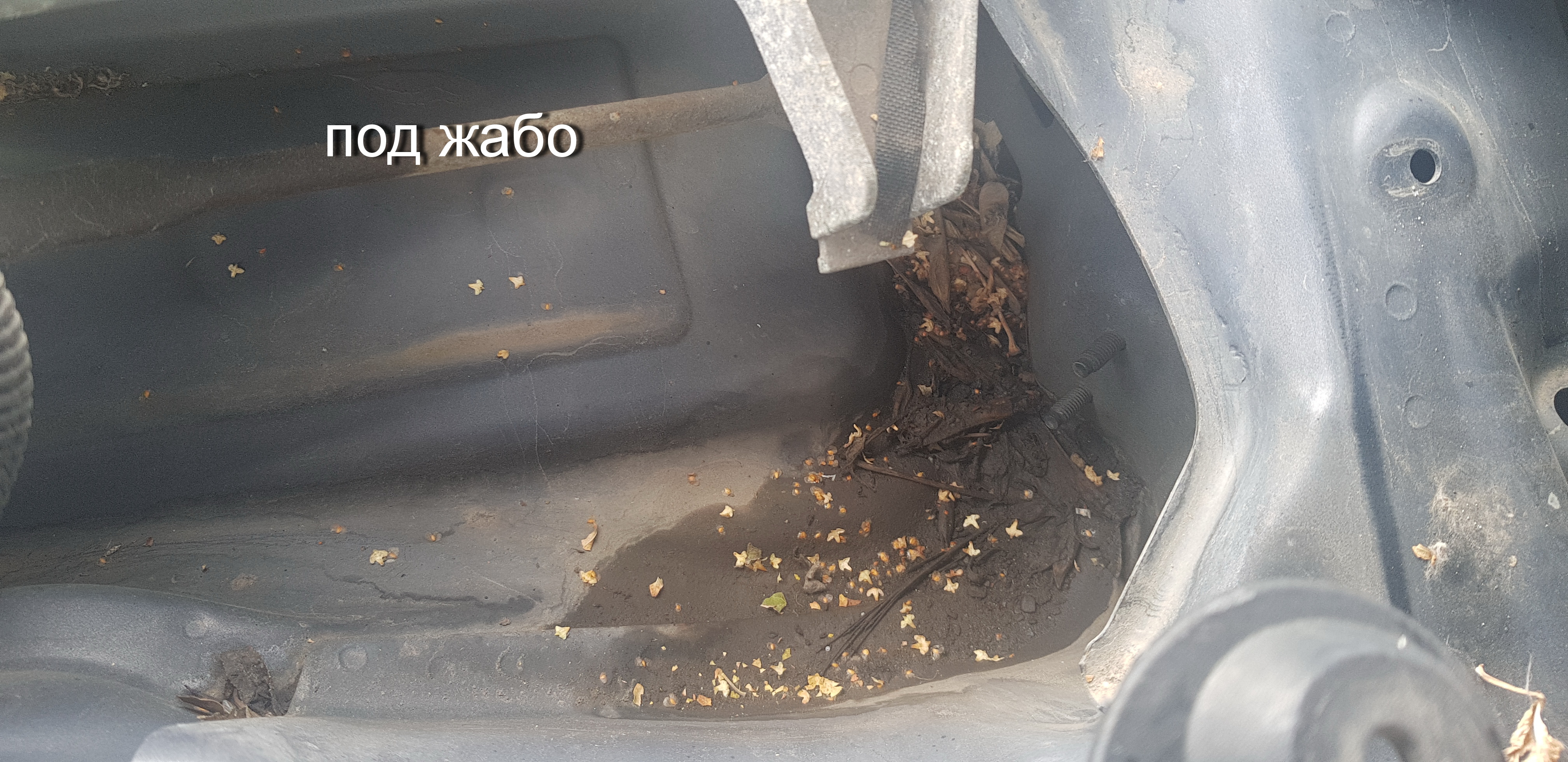

Пластиковые пороги и подкрылки на задних колесах большое зло. Там копится грязь. Всё это надо каждый год снимать и вычищать. Также требуют внимания, но скажем раз в два-три года: передние подкрылки, сливы под жабо (по три с каждой стороны), и резиновые накладки по задней арке.
По количеству грязи на фото: пороги и задние подкрылки снимались два года назад. Жабо, передние подкрылки и резинки неизвестно когда.
p.s.

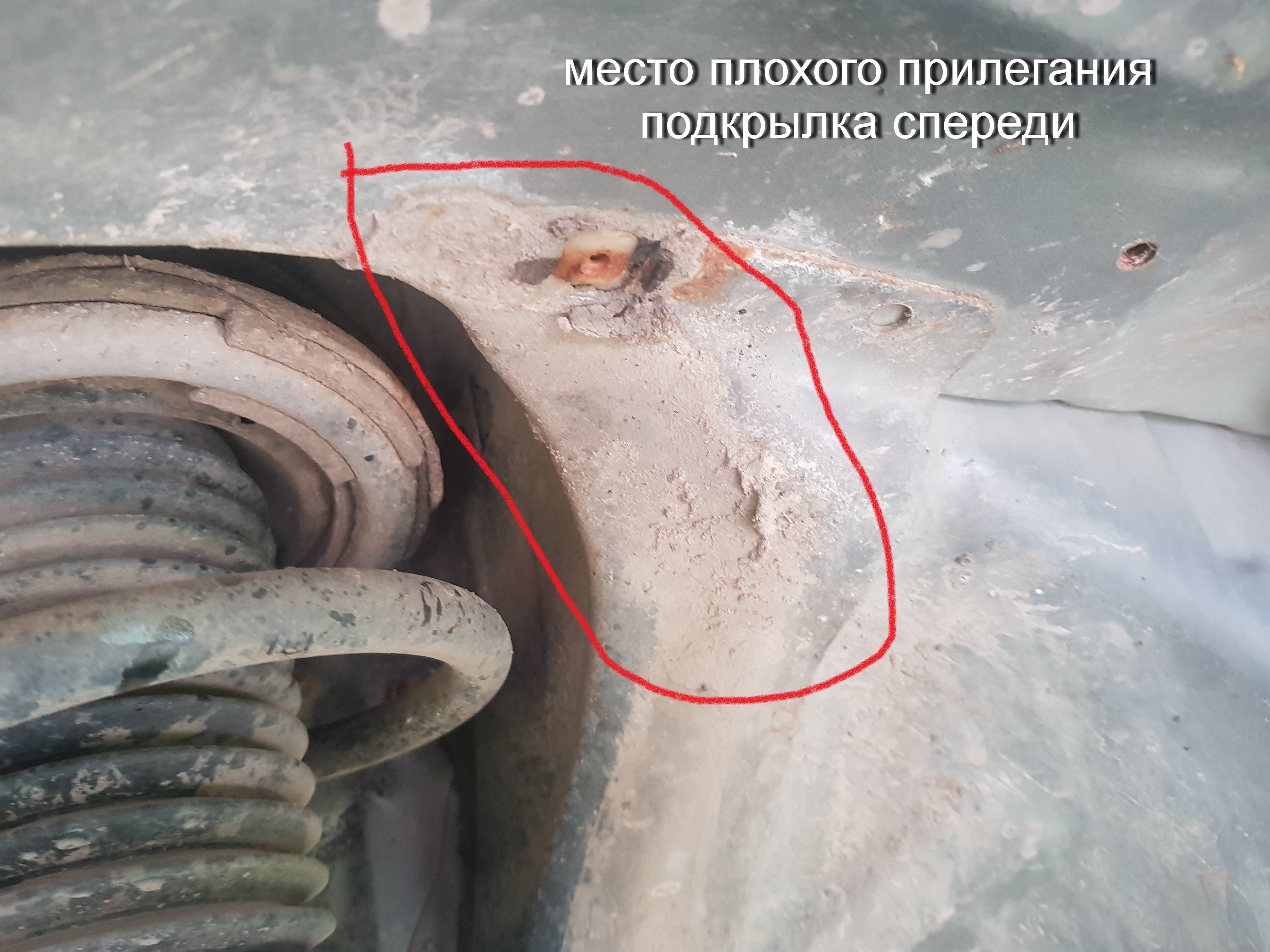

передние подкрылки прилегают отлично, но есть непонятные небольшие зоны, плохо прилегающие к кузову. Туда грязь набивается, но виду просушки от мотора, процесс коррозии идет не быстро. Я замазал эти дырки пластелином. Посмотрим что будет.

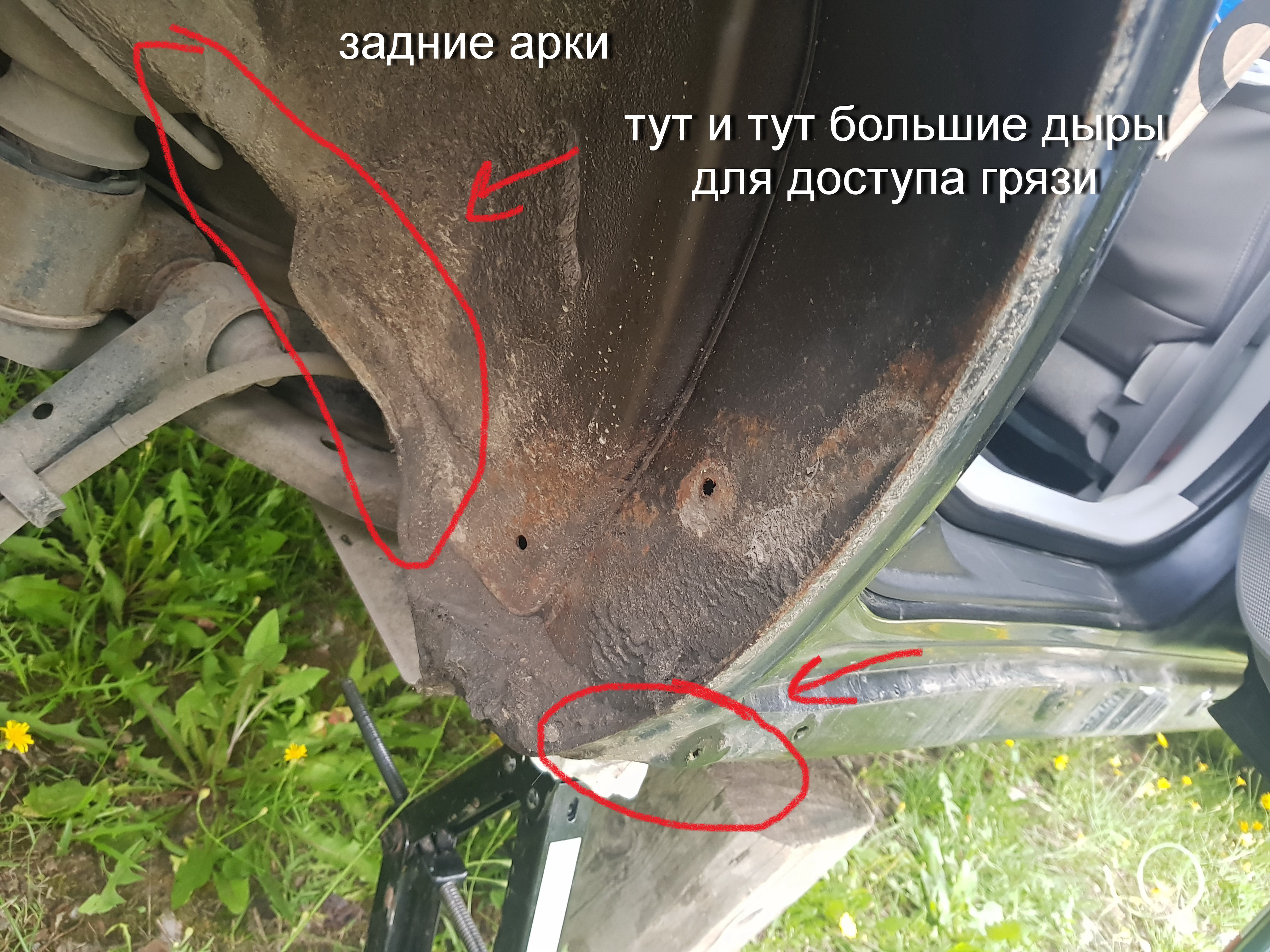

в задних же подкрылках огромные дыры, как на стыке с порогом, так и на внутренней стороне, которая за колесом. Итог печален.

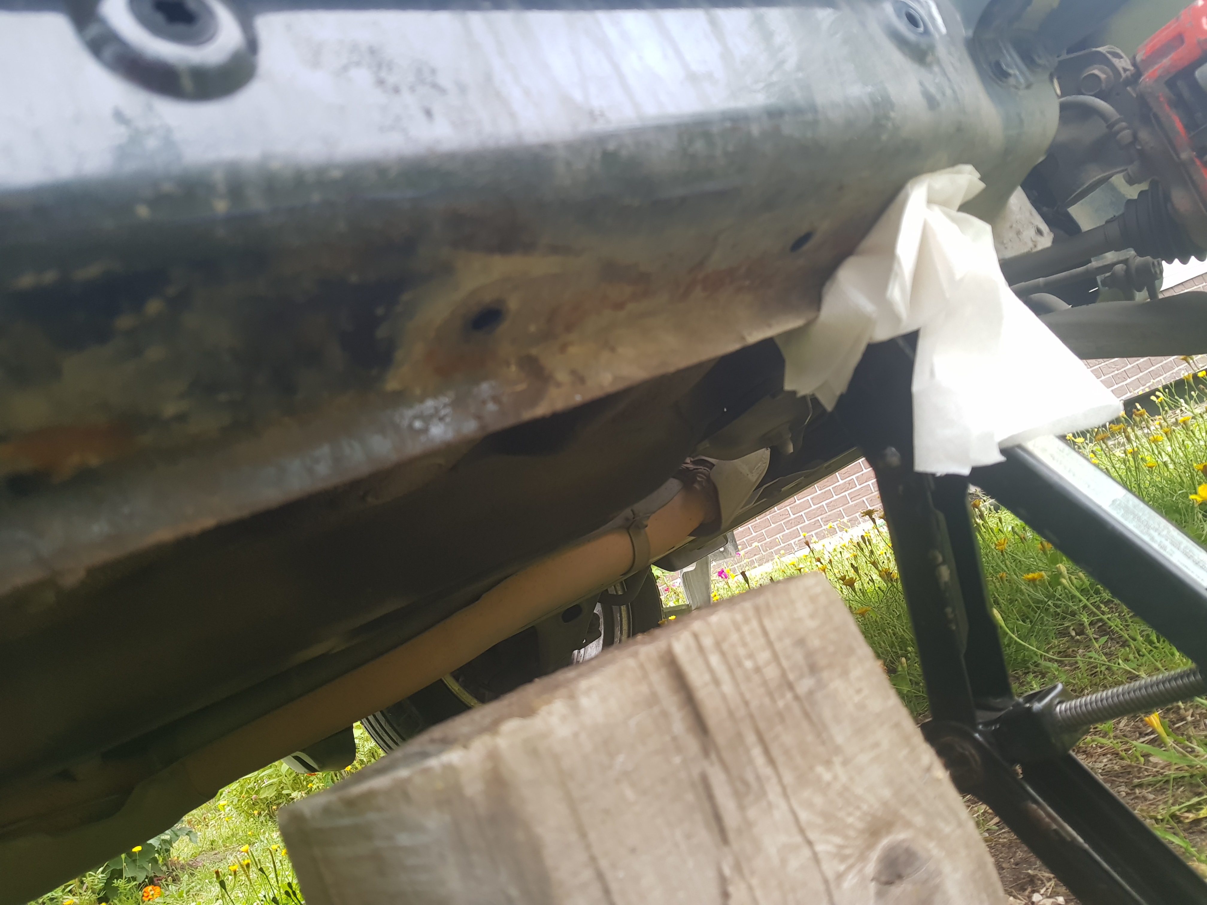

еще огорчили пластиковые пороги и инженеры их делавшие. Зачем делать идеальные клипсы с двумя контурами уплотнения и вставлять их квадратные дырки, причем шляпка клипсы не перекрывает весь квадрат? Как итог все места крепления=очаги коррозии.

Какого года машина, какой пробег, регион, стоит на улице? Герметизация иногда убыстряет коррозию, тк нет проветривания, на наших машинах помню сверлил дырки в порогах и заливал Мовиль, помогало.
VAgrant84
17 Июл 2012
264
2008 год. 185 000 км, которые похожи на правду. С 2020 в Москве, на улице. До этого не знаю. В 2020 году пороги и задние арки красились в Плеяде, было хуже, хотя не сказать, что мне нравится результат на дистанции в два года, на вложенные деньги.
Фото сделаны в конце августа, т.е. три месяца жаркого лета. Сухая земля только под передним подкрылком (жар мотора). Всё остальное сырой чернозём.
Комку сырой земли проветривание не поможет :)))
p.s. залил всё до чего дотянулся этим средством, в т.ч. и внутренности. Средство жирное, не сохнет, но на сложных участках будет смываться. Посмотрим что будет.
