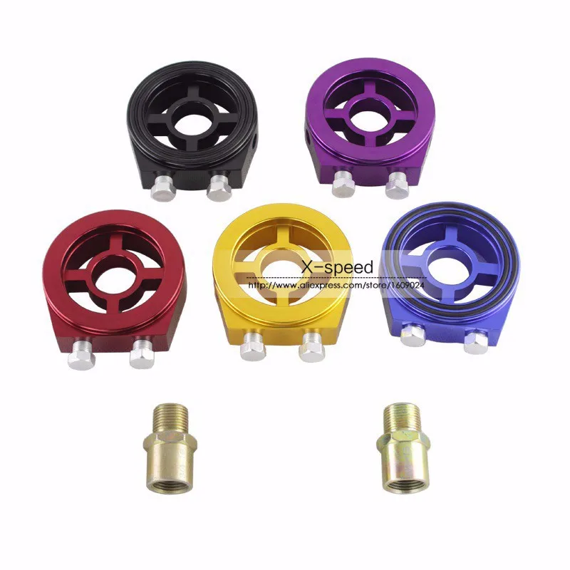

А вариант с проставкой под масляный фильтр не удобнее? Так же на али нашел вот такую проставку:
Universal-Racing-Car-Oil-Filter-Sandwich-Plate-Adapter-For-Defi-Oil-Temp-Oil-Pressure-Gauge-Sensor.jpg
В неё, по-моему, и датчик температуры и датчик давления можно поставить, верно? Или 2 отверстия с затычками, которые там есть - на масляный радиатор дополнительный сделаны?
