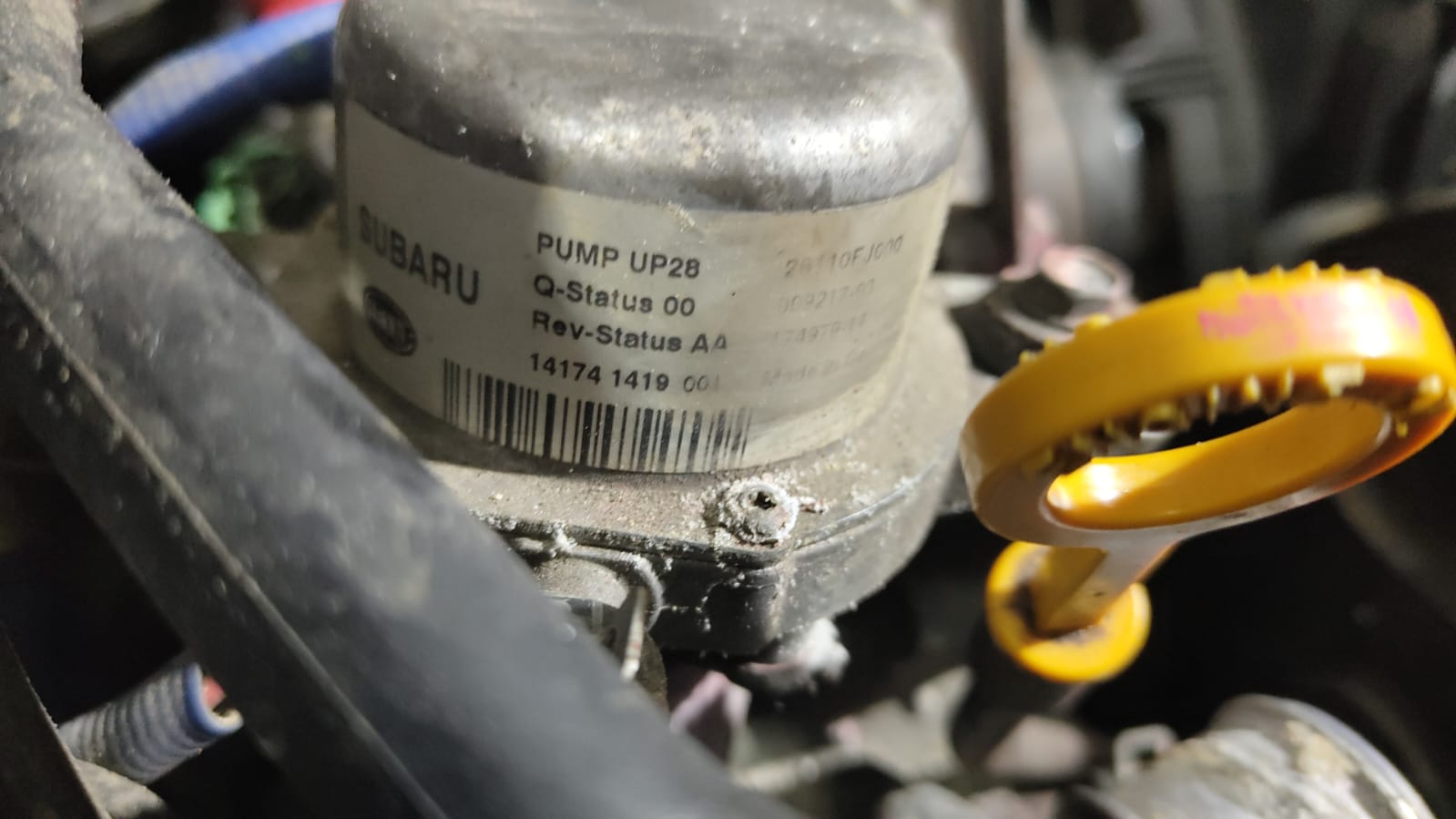

Доброго времени!
Аналогичная проблема, помогите с решением.

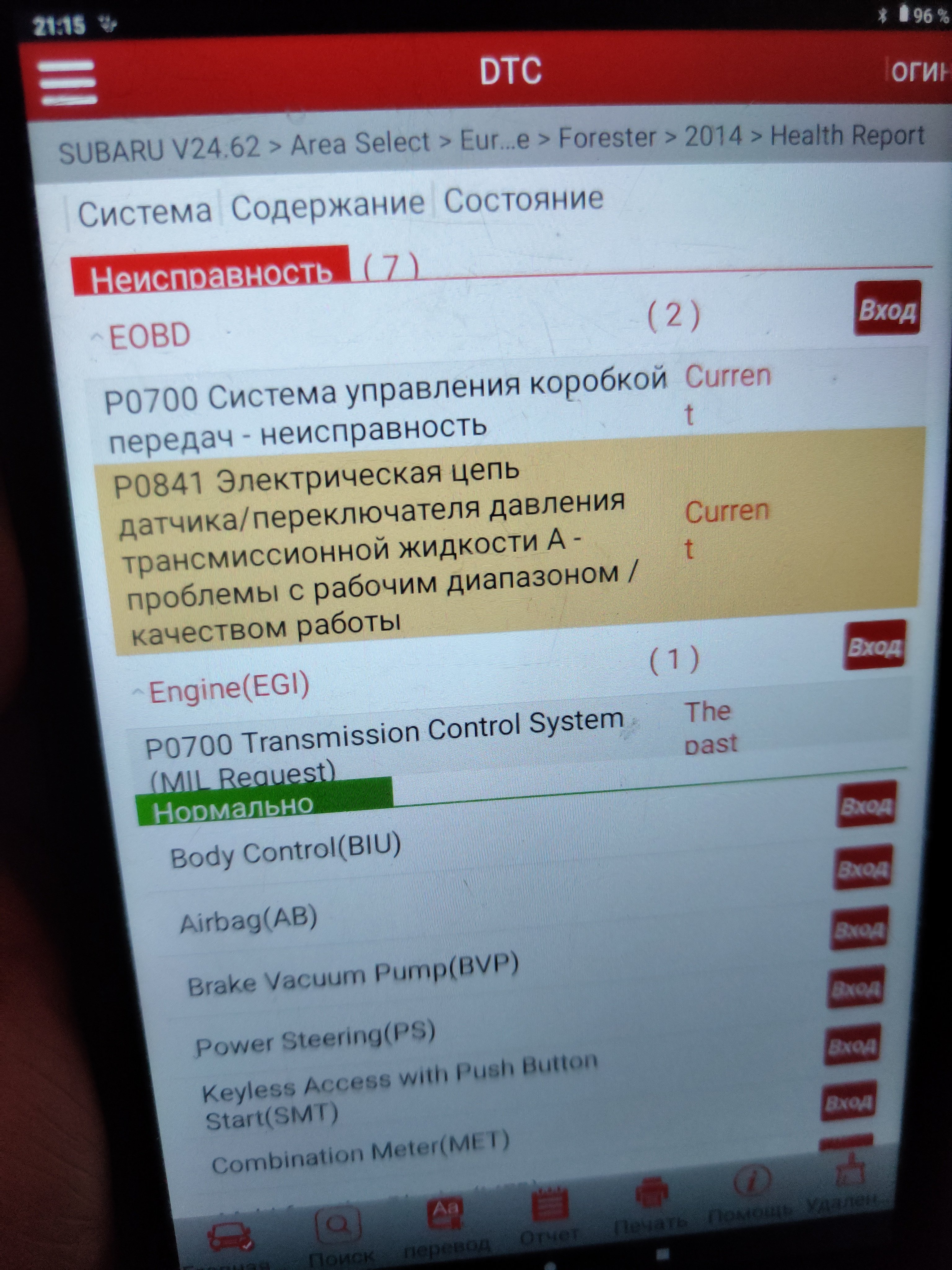

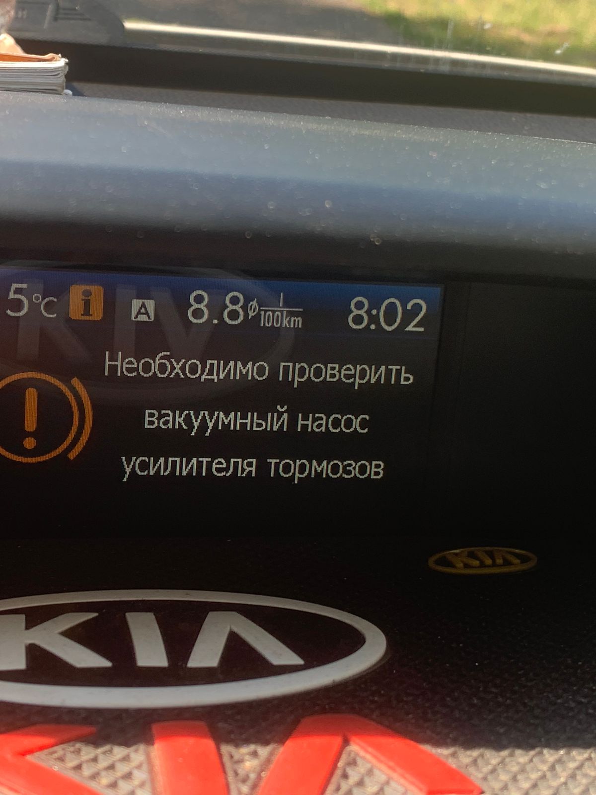

Ещё на японце нет вакуумного усилителя тормозов, хотя место под крепеж имеется, переставил с родного ДВС(фото 3),сегодня загорелась ещё ошибка(фото 4-5)

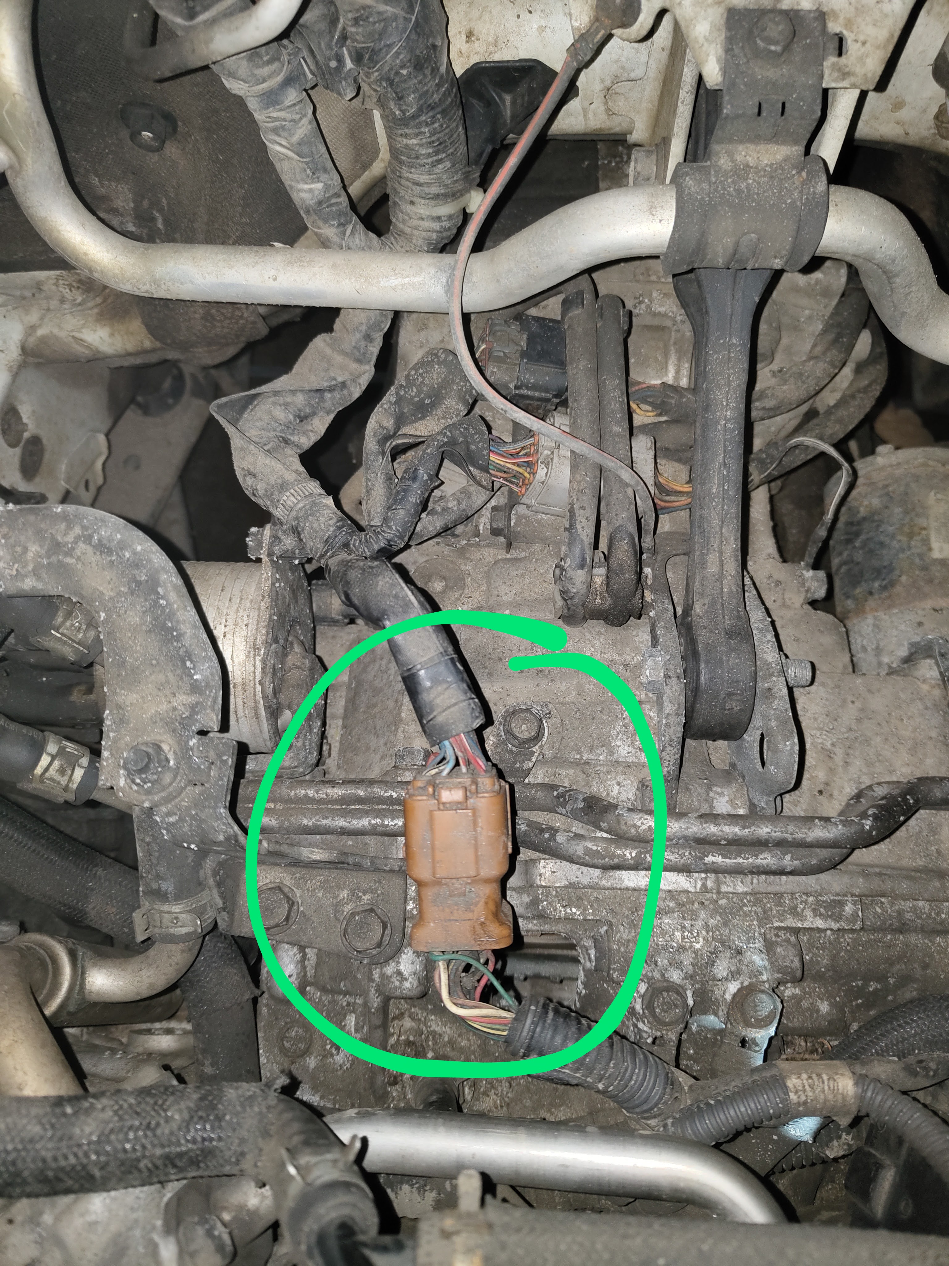

И самое главное на европейском моторе 241 л.с. коричневая фишка уходящая от мотора в сторону коробки и салона авто, 16-ти контактная, на японце 280л.с. 11- контактов, а фишка приходящая от коробки и салона на 14 контактов, (фото 6) как так🤦.
Мозги оставил старые на 241 л.с. после установки ДВС машина завелась без проблем со старыми мозгами. Если у кого нибудь есть распиновка на европейца и японца буду признателен

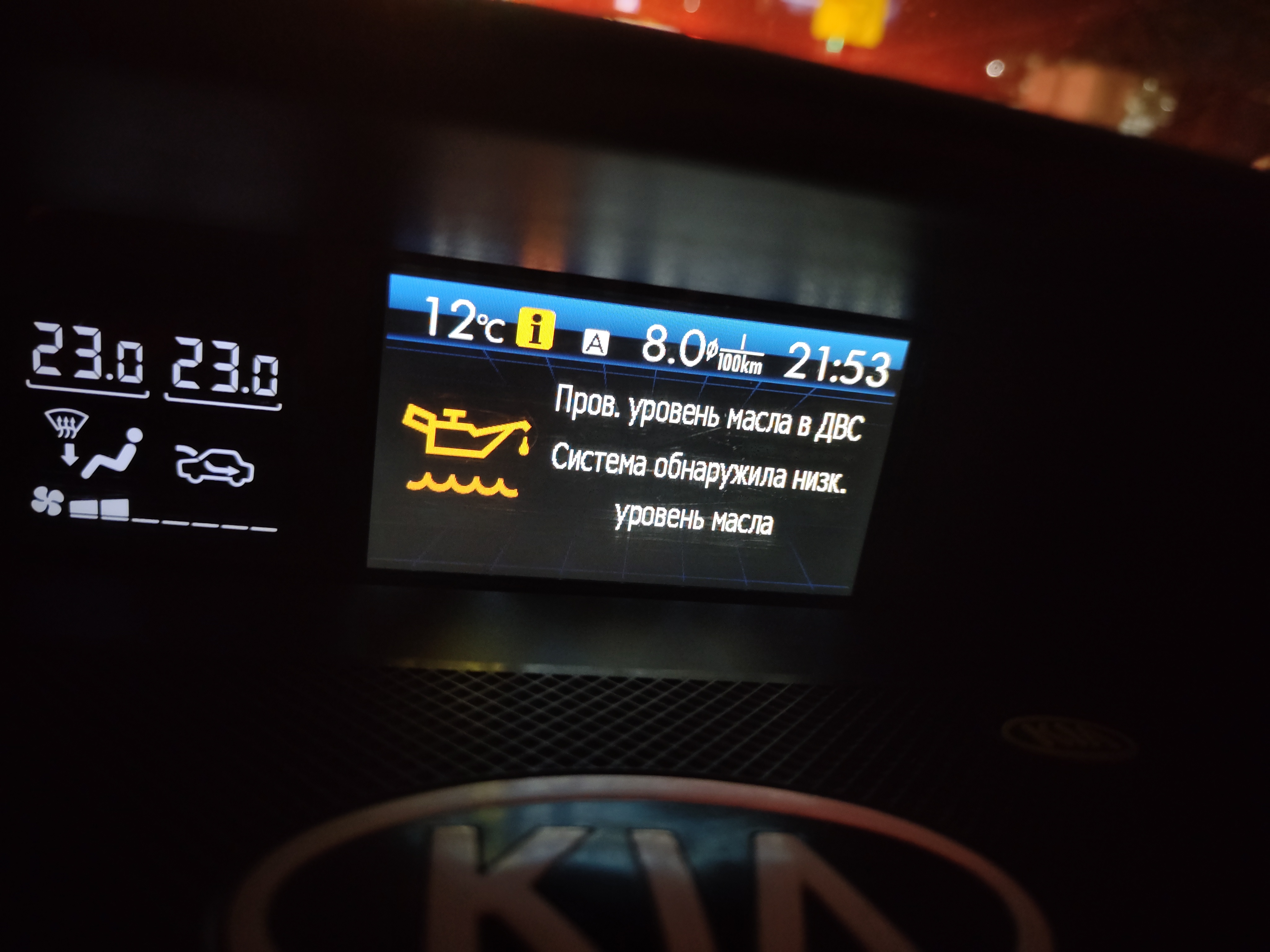

С проблемой горения жёлтой лампочки лейки разобрался- это уровень масла в коробке, при замене двигателя, снимал теплообменник и ставил другой приобретенный с ДВС, плюс стекло масло с трубок, в итоге грамм 200 потеряно

Что за лейка? На фото - маслёнка, и это уровень в ДВС. Разве бывает датчик уровня жижи в коробке??
Евгений52
16 Окт 2024
Приветствую. Ситуация аналогичная, тоже поменял мотор и горит масленка, но не постоянно, а периодично всплывает. Я правильно понял, что проблему удалось решить путем доливки жижи в вариатор? Или как?
