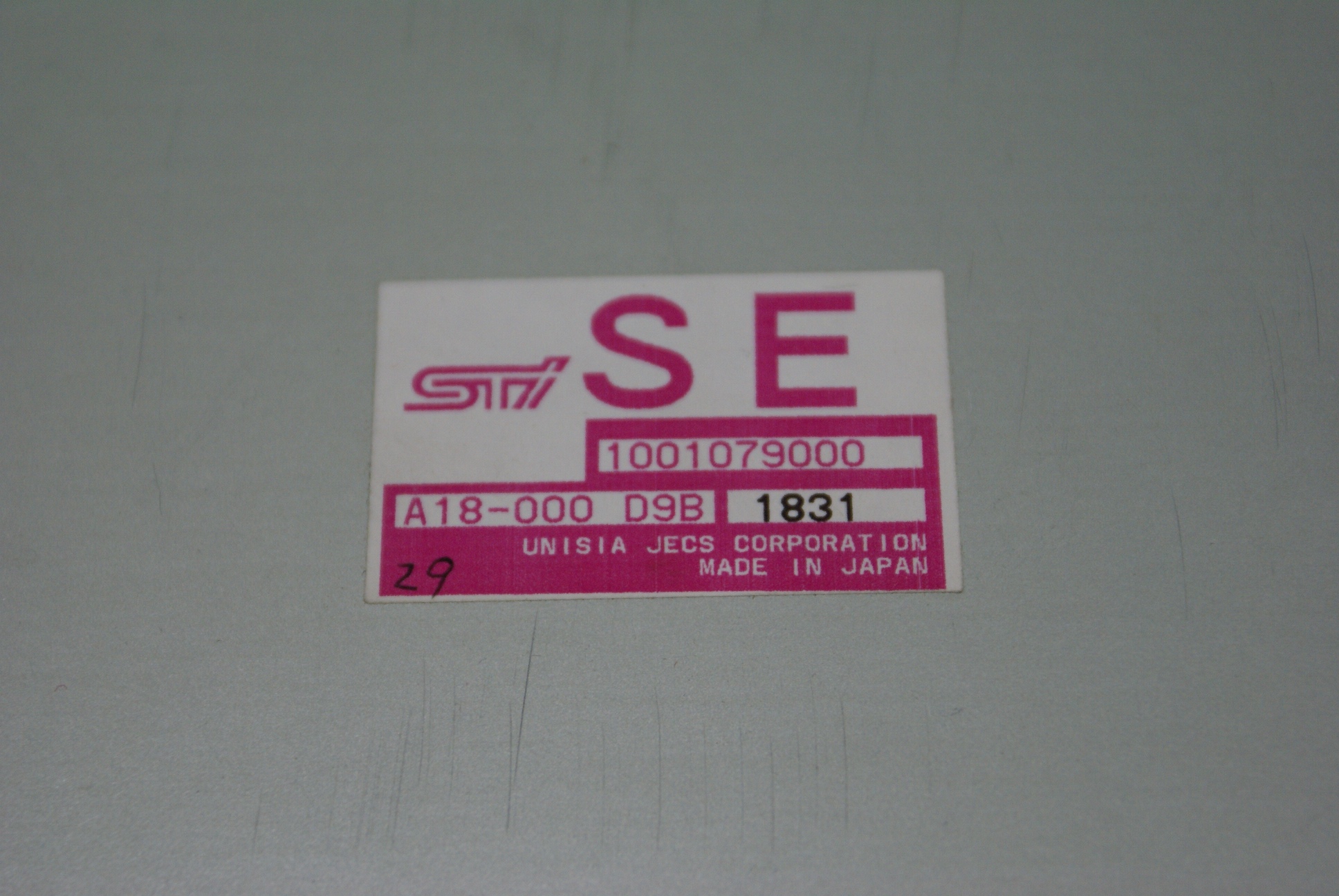

что это за мозг? с чего? скока фишек? есть мозг ае 831, аналог аг 380, саша а80 сказал что это одно и тоже, на вопрос в чем разница ответить не смог..

вдруг тут кому пригодится...
я когда то ставил японский мозг на Ej205 еврофорь SF 00MY
AE480 это импреза JDM
AE831 это форь JDM
ставил и тот и тот... больше понравился 831, он на 95 бензине помягче работал))
разница с евромозгом в отсечке по наддуву...
ставится все просто элементарно, но это только на EJ205, на 20G помню совершенно другая проводка (могу ошибаться)
вот моя старая тема с распиновками
831 отлично дружит с Vf34 и кулером от WRX (без прошивки, тогда шить не умели его). Расход умеренный, ресурс более 250К был... поставил я его на пробеге 120 + турбина VF34 + кулек WRX + трасса 2,5 дюйма без ката. EGT в норме, отсечки не было, работает мягко.
