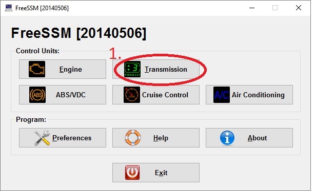

Заказал шнурок, там в комплекте с ним диск идет, на нем как я понимаю драйвера?
Сложно все это дело установить? "Уверенный пользователь ПК" справится?:sarcastic:

Сделал на днях, приятно удивился, переключения быстрей стали, такое впечатление что отторировался зазор в пакетах, практически перестала подпинываться.. отклик на педаль улучшился. Если кому надо, готов помочь с процедурой.

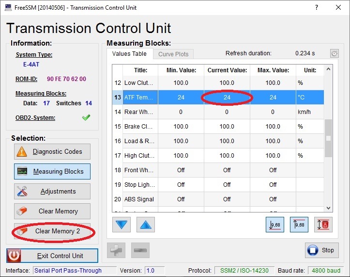

Бармалей-76, сделал полный сброс, вместе с движкой.... Машину как подменили, плюс расход упал почему-то :)

Нет, я только клер 2 и с помощью селектора танцы с бубном, коробка начала сама щелкать и шевелиться с миганием пауэра, потом затихла.. поехала совсем по другому..
Всё правильно сделал. Клеар 2 сбрасывает и движку и коробку, а просто клеар только движку. Вроде так.

Deniscvet, насколько я понял, на кроссах сброс коробки происходит одновременно со сбросом компа движки при снятии клем с акума.
К кроссу цеплялся проводом, кнопка Мемори 2 не активна.

Сброс памяти выполнять при включенном зажигании, но неработающем двигателе ?

А сия процедура безвредна для перешитых мозгов (прошивка Саша А80) ?
Конечно! Если скидывать мемори для движки через софт, это равносильно снятию клеммы. Для АКПП отдельное окошко в Софье, можно только им воспользоваться.

Glaz, ага, оно...:
ТУТ подробно расписано чего и как.

а по моему сбросить мозг акпп и двс снятием клеммы не получится.. не ошибки, а именно мозг..
Со слов B@tman-а, его тему читал на дроме, на некоторых АКПП, включая кросс дорестайл на котором я пробовал это сделать, кнопка Мемори 2 не доступна, только Мемори и сброс адаптации коробки происходит при снятии клемы всегда.
