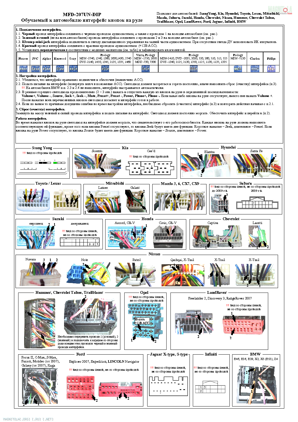

Подскажите пжл. что за проводок на питание усилка ? есть на фото в первом посте ?

Vidocq, на первой фотографии, внизу по центру сине-белый провод с синей биркой и пластиковым "колпачком".

Вопрос топикстартеру: если не сложно выложить описание и распиновку подключения адаптера кнопок руля - автомагнитола, ну или на крайний случай на словах, и в чем ошибка в инструкции?
Никак не могу справиться со своим адаптером.
Спасибо.
P.S. Кнопки настраиваются только с помощью пульта от магнитолы или еще каким нибудь способом?

МуЗыКа, В выхи полезу ставить 1дин ящик могу сфотографировать.
На словах - в инструкции "черный провод подсоединить и в 4х контактную фишку И на землю магнитолы" или что-то в этом роде. Так не работает.
Работает так (пишу по памяти))) - зеленый и черный в фишку 4х контактную с руля (в какие из 2х контактов в инструкции правильно), красный провод - на красный провод магнитолы (+ так понимаю). после этого адаптер на ура учится и работает.
з.ы. у меня кнопки настроились обучением... ) адаптер - универсальный под много марок машин и магнитол.
Вот такой 1в1

МуЗыКа, мафон пионер, пульта нет )))
в инструкции есть последовательность нажатия кнопок - в ответ на каждую адаптер помаргивает. (для отсутствующих кнопок жмется vol+).
