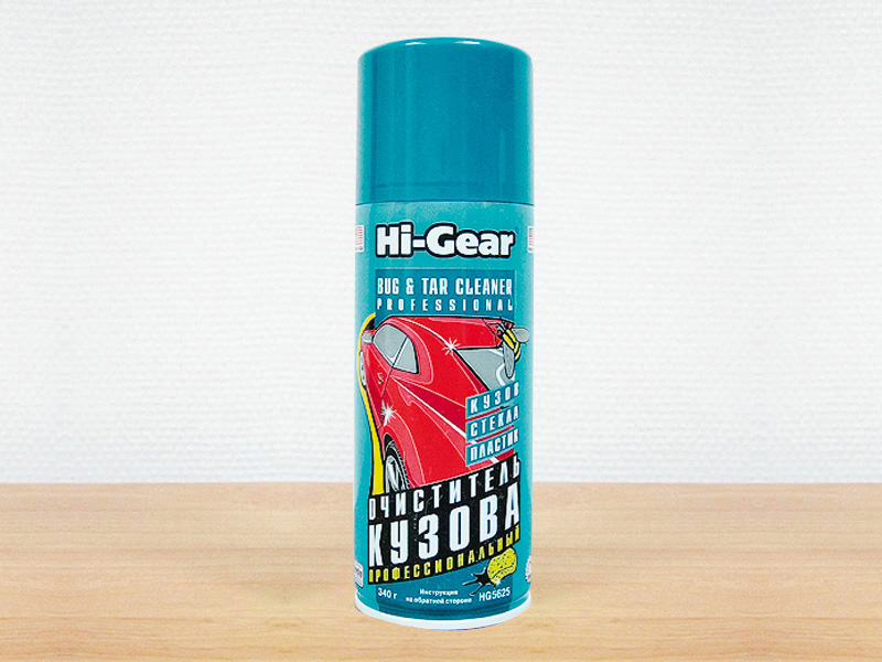

Пятый этап - глубокая очистка кузова и лкп
Я применяю Хай-Гировский очиститель - цена 205р+ качество и простота в работе.
Опять же не критично - все зависит от вашего наработанного опыта!
Теоретикам просьба не влезать в дискуссию))) не в обиду конечно)

Хай-Гир 205р
