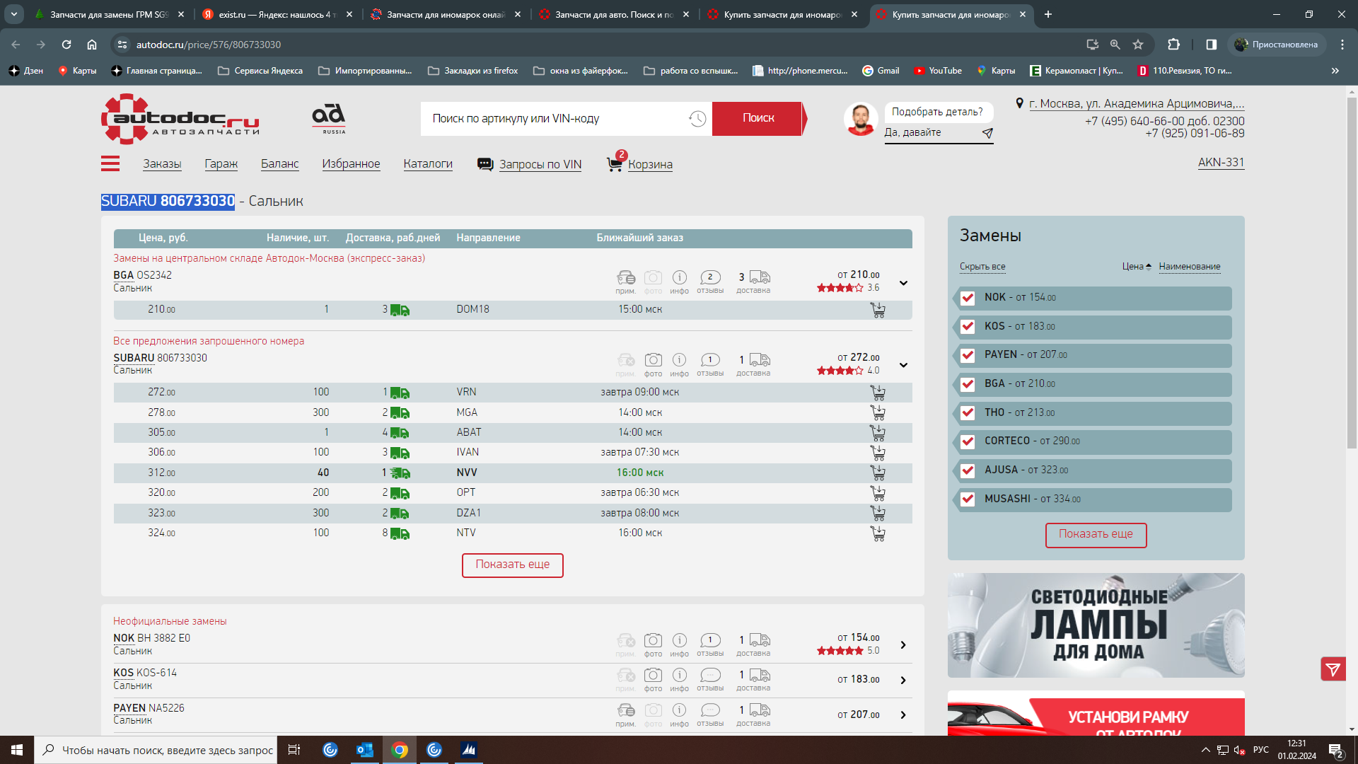

Подсказка- на сальниках SUBARU стоит клеймо- NOK, а на сайте автодока NOK в 2 раза дешевле)))

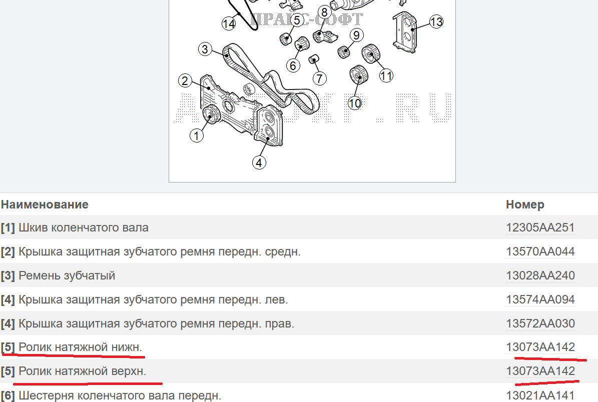

а вот эта штука "13073AA230" и эта "Ролик натяжной SUBARU 13033AA042" не одно и тоже в сборе?

"13073AA230" и "Ролик натяжной SUBARU 13033AA042" в смысле это разные узлы или последний, деталь в сборе? визуально ролики похожи и названия

смотрю схему, слегка офигиваю : 2 ролика с одинаковыми номерами. Но 1 пишут верхний второй нижний. о как

про Термостат не понял. Его разве меняют с ГРМ? не менял ни разу с ГРМ, хотя уже раза 2 грм менял. да и в Инете инфы нет про него. а вот про ролики 13073AA142 типа нужно 2шт.. непонятка

13073AA142 2 штуки вроде надо? а вы 1 ставили?

Слушай, меня просили купить комплект на СГ9 2,5 турбо, всё как есть я расписал, в заказе не было у меня 13073AA142 2шт., парень не жаловался, может и надо две штуки, хрен знает.

Я 2 раза менял ГРМ но давненько, термостат не менял. Да, Роликов этих нужно 2. При замене докупил. В любом случае большое СПАСИБО за помощь!!
