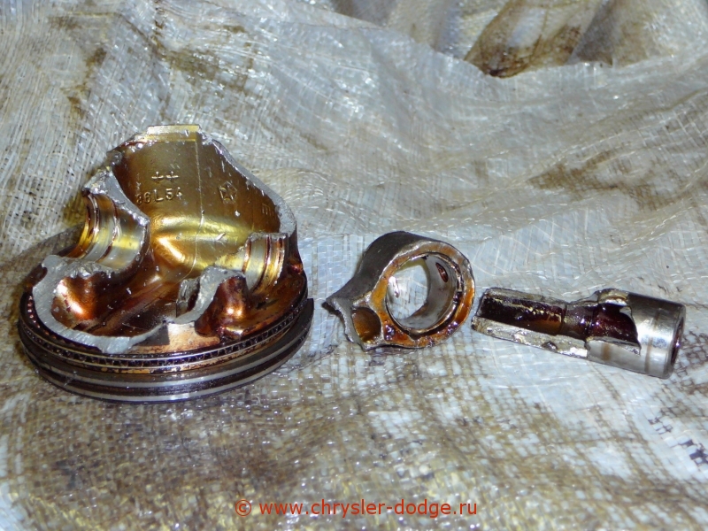

кулак дружбы это совсем не гидроудар
Зато какая фотка получилась, поздравляю!

Кулак дружбы это когда наружу шатун лезет. Через воздухан хапнул воды, она попала в цилиндры/камеры сгорания, но вода несжимаема, к сожалению, и поэтому начинают от инерции работы двигателя гнуться шатуны и т.д. и происходит внутри двигателя полный пипец. Присоеденюсь к совету, что проще купить другой двигатель и просто поменять.
