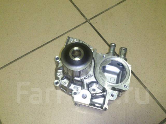

При установки теплообменника от предыдущего поколения ставится помпа с 3-мя штуцерами от того же поколения форей (вместо двухштуцерной стоковой).
Но возник вопрос. Термостаты на них с разным артикулом и разной температурой раскрытия на SG 78С, на SH 84C, какой ставить? Родной штатный или от SG?

ааа, ну у меня основной вопрос по термостату, я просто не могу понять, если помпу ставим не сток, то и термостат не сток ставить?
да и вообще почему на этих форях разные термостаты, от чего завист?

На SH помпа такая же как и на всех других Субару. Разница есть только в производительности атмо-турбо.
Ты серьезно?
На SG помпа с 3-мя штуцерами, один из них идет на теплообменник.
На SH помпа с 2-мя штуцерами и теплообменника вообще нет в стоке!

По делу - не важно какая помпа, термостат нужен родной, то есть, в твоем случае для турбо модели.

привет. актуальная темка , для меня. тоже приобрёл полный комплект теплообменника. у твоей помпы (новой) какой артикул? у моей 21111аа240
термостат ставить свой (SH9).
