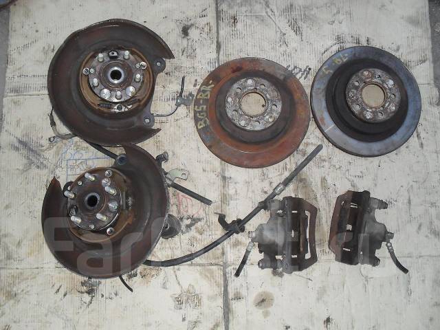

У меня подшипник один загудел, а о задних дисковых давно думал. Вот и решил взять ступицы сразу вместе с тормозами.
Я правильно понимаю, что комплект должен выглядеть так:
http://static.baza.farpost.ru/v/1366117443893_bulletin
+ тросики ручника?
Шланги тормозные, датчики абс менять не нужно?
Alex Wayne
14 Ноя 2012
4,319
278
Рязань
Датчики подойдут, шланги-х.з.
Добавлено через 2 минуты 26 секунд
примерно так . Снимали варварски)))) Готовься еще на блинный болт и сайленты поперечных. Открутить это практически нереально ))) Только болгаркой.

+ тросики ручника?
Я на рестайле недавно менял в сервисе, все болт-он, кроме тросиков ручника, там пришлось их как-то по хитрому делать. Все норм открутилось, ничего балгаркой срезать не пришлось.

комплект от легася, он точно подойдет? может проще от форя СГ5 сразу взять?
абс от барабанов подходят.
шланги надо от дисковых тормозов.
посмотри не разобранный комплект, так будет проще, ничего не потеряно значит, а в разброс брать - риск бОльше, потеряли пружинку одну и ищи-свищи потом её.
