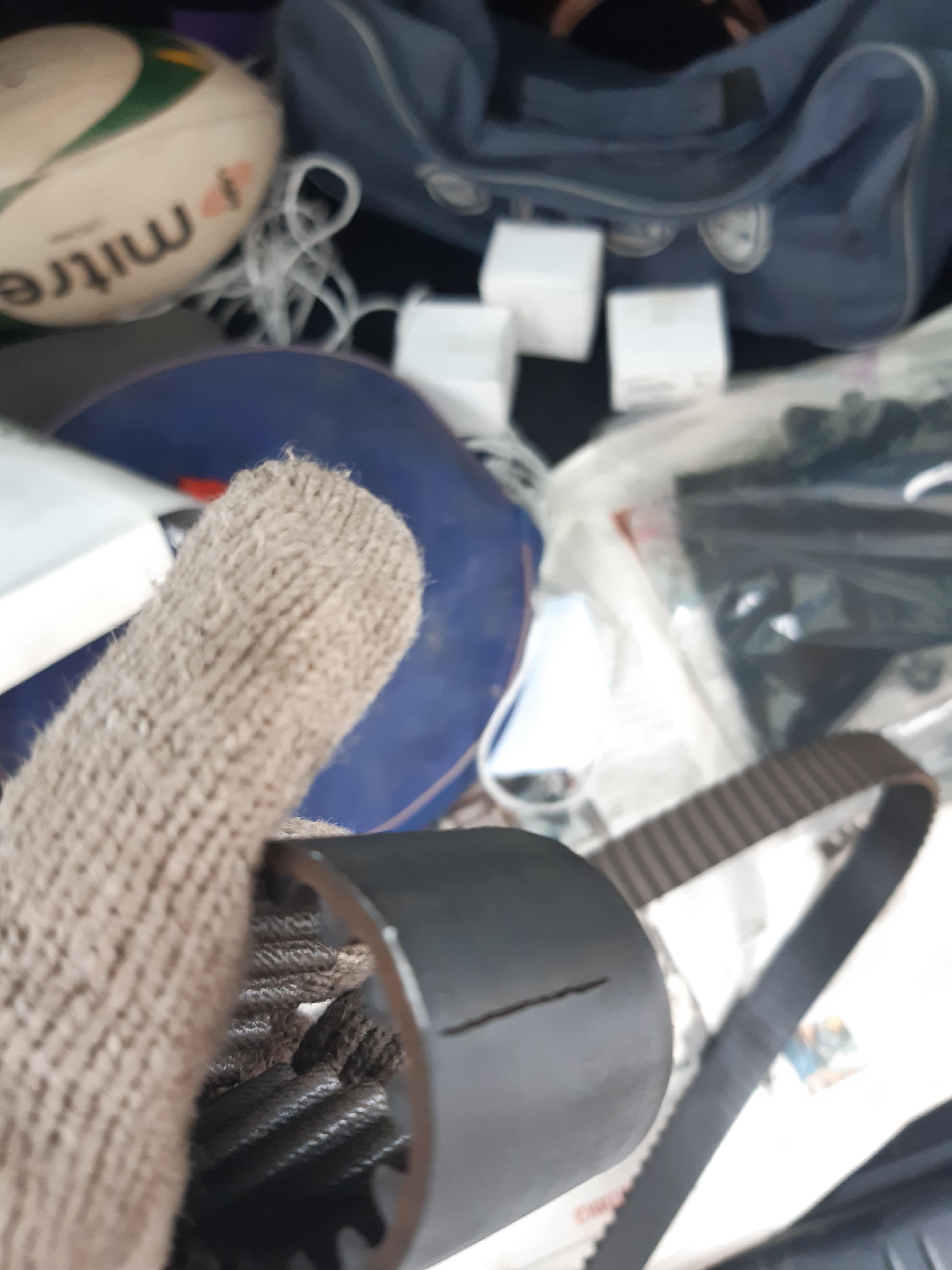

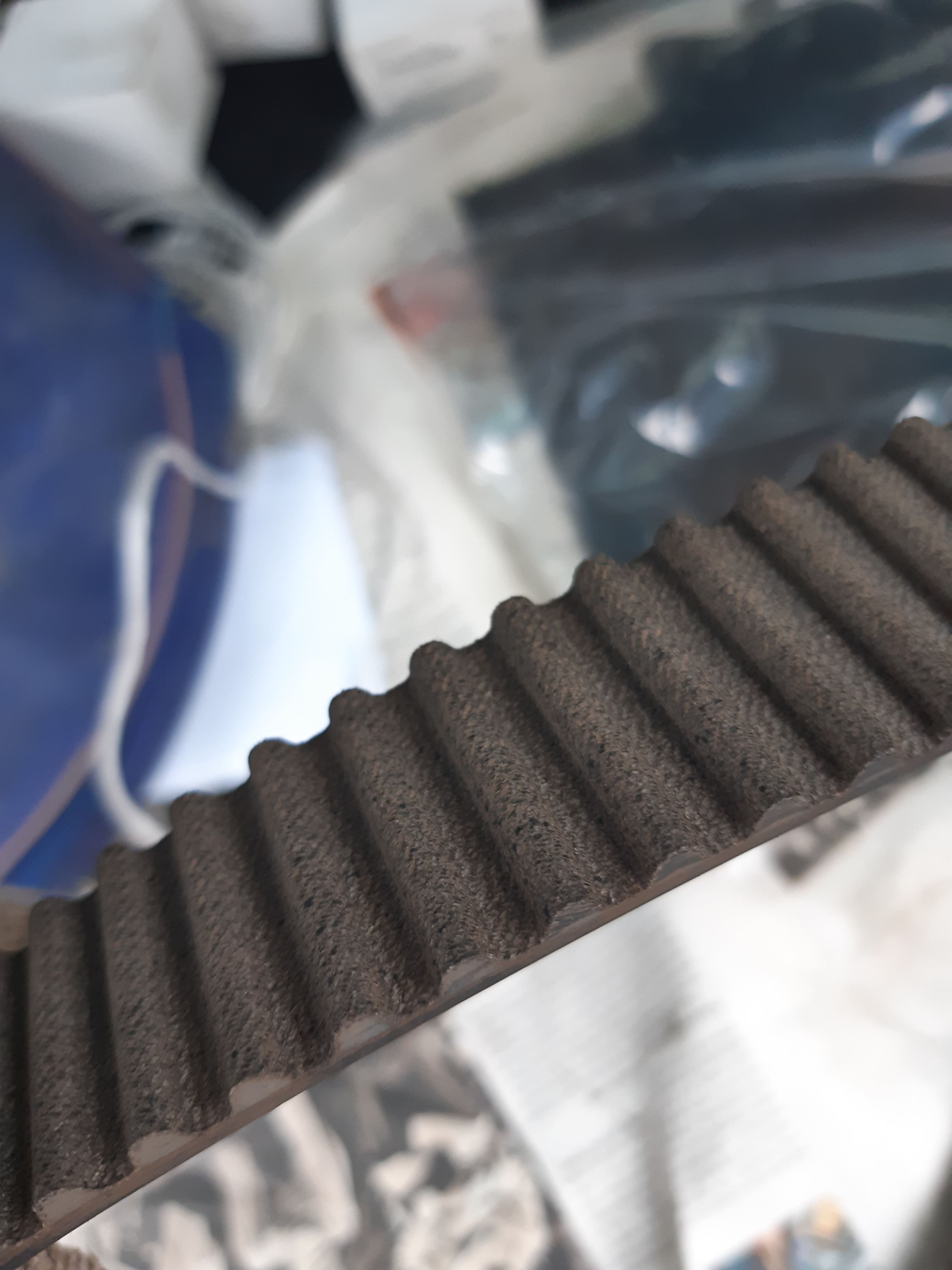

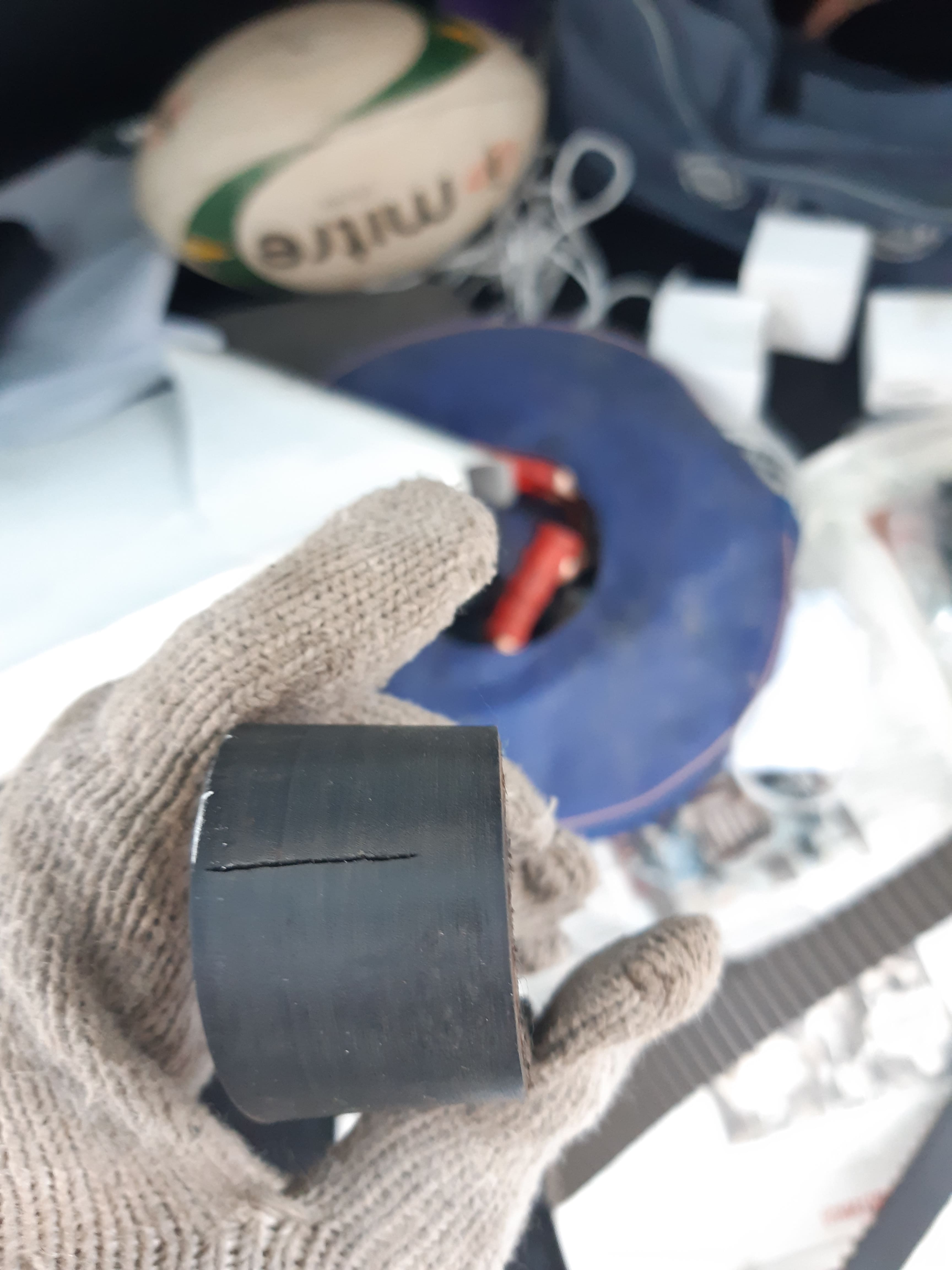

Ну и самое главное, что заставляет заткнуться жабу - это состояние ремня. Пробег с предыдущей замены тысяч 90. Но превышен на год рекомендуемый срок эксплуатации.
Так что - соблюдайте регламент, субаристы!

По роликам - их всего 5: два гладких, один зубчатый, один маленький, и один - ролик с натяжителем в сборе.
Насчет состояния ремня - такое может быть и с оригиналом)), я смотрю состояние в год раза два, даже в первый год после замены)). Там левую крышку скинуть и прокрутить КВ - минут на 15)

Ремень оригинальный ставился в 2014 году. Тогда снятый выглядел идеально - поэтому был уверен, что они ходят долго и надежны. И регламент в 100 000 - перестраховка.
