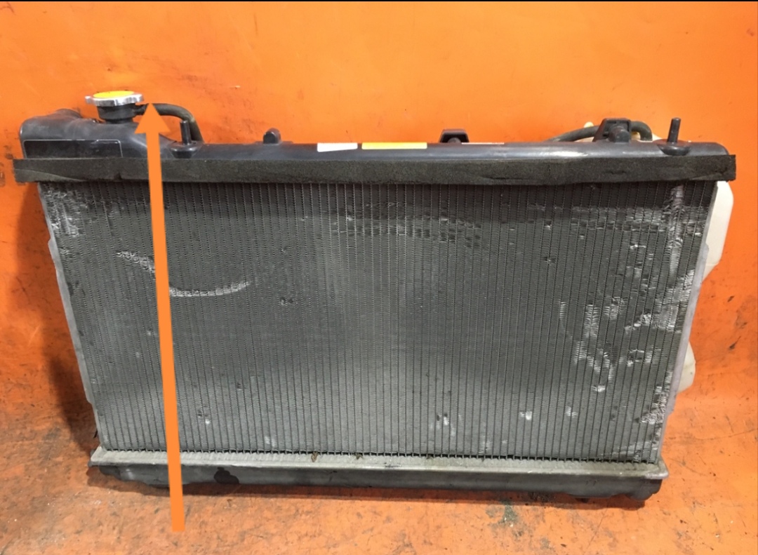

Не буду плодить темы. Форестер СГ5, замена радиатора (основного), ставили Сакура, антифриз заливали по фен-шую (через верхний патрубок), система заработала нормально, термостат открылся, вентиляторы сработали. Далее началась свистопляска. Антифриз вышибает в бачок из радиатора, а потом не засасывает назад. Открываем крышку радиатора, доливаем антифриз, после поездки ровно это количество появляется в бачке и там же остается. Первым делом поменял крышку, оригинал. Результат нулевой. Машина не греется, проверено и в пробках и при 180 км/час. Тщательно осмотрел трубку то радиатора до бачка- трещин нет...
На самом деле напрашивается сразу мысль о пробитой прокладке гбц, но! В бачке пузырей нет, запаха выхлопа тоже, уровень масла не поднимается и налета тоже нет. Причем я не верю в совпадения, трабл появился ИМЕННО после замены радиатора.... Жду советов и подсказок P.S. Печка работает прекрасно:D
7,621
1,365
чудес не бывает, система не герметична. я такой гемор сам себе устроил на сг. протекал потихоньку радиатор, залил ликви молли от протечек, доехал. поменял радиатор, и началось. под пробку постоянно попадали остатки ликви молли (типа блестки такие). протрешь седло под клапан пробки на радиаторе после поездки, с утра все в порядке, на работу приедешь, забудешь протереть-не всосет обратно антифриз. пришлось еще раз промывать водой всю систему

Привет. Понимаю что прошло уже 10 лет, но все же. Получилось решить этот гемор? Такая же беда у меня вылезла после замены родного радиатора на сакура
Azazello
25 Июн 2008
5,364
642
56
Сакура тут абсолютно ни при чем, у меня стоит 10 лет, дело 99,9% в шланге, готовый засасывает антифриз из бачка назад в радиатор (если речь идёт об атмосфернике). Поставьте хомут на входе в радиатор и будет Вам счастье.
