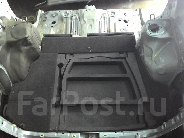

Подскажите, на что опирается крышка запаски в центральной части у заднего борта? У меня она не опирается ни на что и отрывает накладку. Если получится сфотографировать - будет вообще здорово.

А если вот этого большого пластикового оганайзера над докаткой нет, а волжена запаска со вкладкой?
Во как тут:
Во как тут:
ну у меня так же как у тебя на фото, запаска со вставкой, так же и держится как на твоем фото

на пластиковую накладку...
Крышка НАД накладкой. От времени может проседать и залезать под неё...

Вот прямо на неё и опирается? У меня чуть посильней загрузишь - она эту накладку просто вырывает. Поглядел на ауте 2012 - там 2 таких металлических уголка прикручены опорных, а тут нет ничего? А пенопластовый оганайзер типа такого
1426856774876_bulletin
на полноразмерную запаску встает, или только на докатку?

А я, после того как положил туда докатку вместо полноразмера, тоже столкнулся с тем что центральная крышка просела (отвез печь на дачу :))
Я выпил брусок длинный и положил поперек салона под крышку. Теперь она на него опирается. Вообще это место под шторку..
