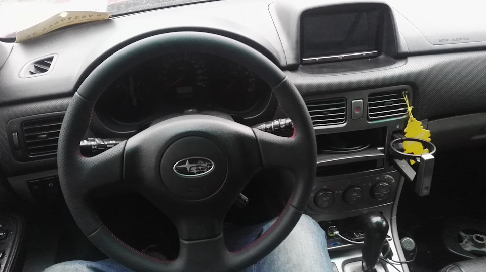

Куплю 3-х спицевый руль с рестайла SG c рычажком круиза, желательно с подушкой (которая круглая).
Кнопок на руле сейчас нет и ставить не планирую, так что можно без них.
Состояние кожи в принципе не важно - перешью если совсем мертвый.
Ставить собираюсь на место 4-х спицевого стандартного дорестайлового (тоже с кочергой круиза).

Ну собственно уже в пути ко мне вот такой руль, буду ковыряться.
Состояние хорошее, с подушкой, с доставкой вышел 4.3к
