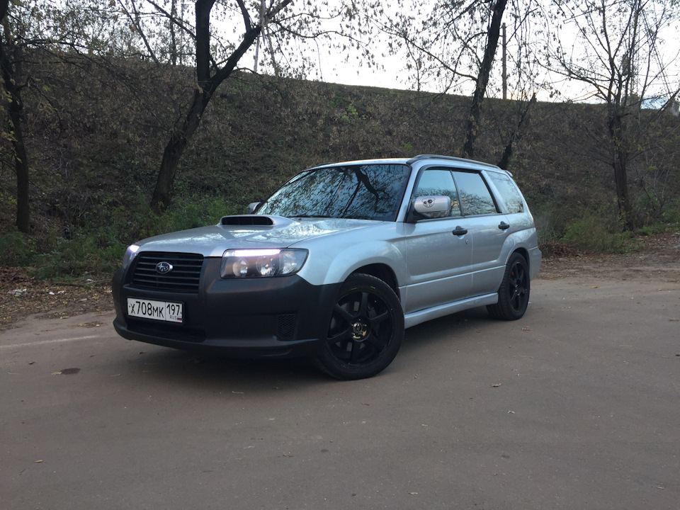

Стояла 235/45r18 резина pirelli pzero nero, диски weds tc105n, j8.5, et+40 нигде ничего не задевала. Но тачка стала ужасно жесткая. Не понравилось. Поставил 225/55r18, но блин тачка мягче не стала(( и тоже перешел на r17. Могу фотки скинуть резины и дисков на r18

привет! Есть фото как смотрятся на 225/55
anthony__
10 Июн 2015
218
15
на целых два размера больше чем нужно. жирно выглядит резина, 225/50 было бы лучше. ну и высокие пружины красоты не добавляют, конечно
Vicente
18 Дек 2016
187
да ваще ерунда получилась с этими параметрами,тогда я эксперементировал во всем. Хотелось комфортной езды,на 235/45 было оч жестко,на 225/55 жестко. Пришлось вернуться на 17 тапки. Похоже на r18 мягкости не достичь
