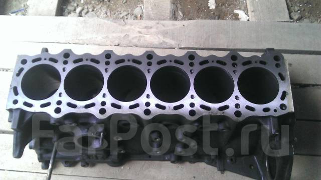

а с чего там Большая отдача? в связи с чем?
с мокрыми гильзами, например
блок 2джейзета
1399440079033_bulletin
блок 25го ежа
attachment.php
