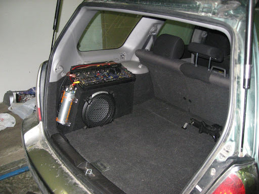

Двухканальные усилители почти все лезут под переднее сиденье. У меня сейчас Audison SR 2.1 под сиденьем стоит (не шумит не греется - охлаждение пассивное), как дело дойдет до поканалки дополню еще одним, возможно это будет Eton ECC 300.2. По деньгам что два 2-канальника, что 1 хороший 4-канальник примерно то же самое. Установка усилителя под сиденьем дает преимущество в минимизации длины как питания, так и межблочных и проводов к динамикам.
Eton MA 500.1 у меня установлен как у awloelxf на фото, только размером он меньше и потому влезает на корпус саба плашмя без наклона.
