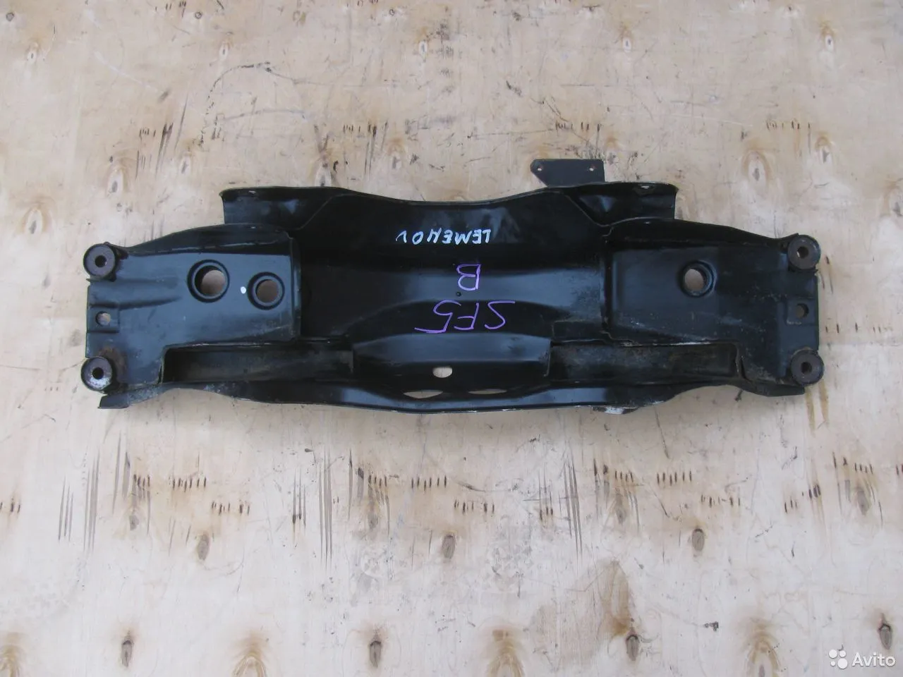

17500р

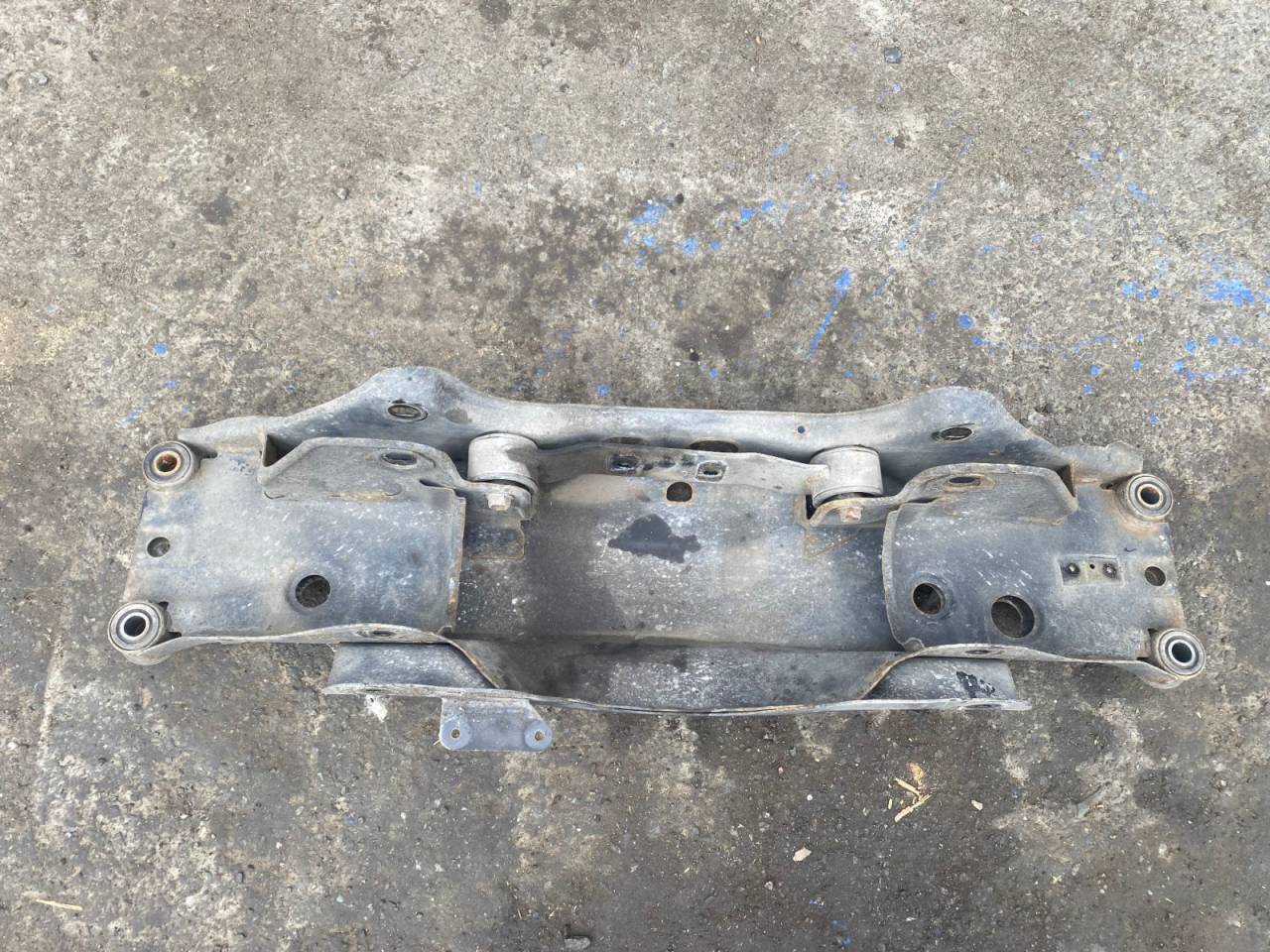

11000р

По номеру вроде одинаковые но не могу понять куда сайленты редуктора запрессовывать? У меня на балке которая стоит есть места по сайленты а тут просто два отверстия

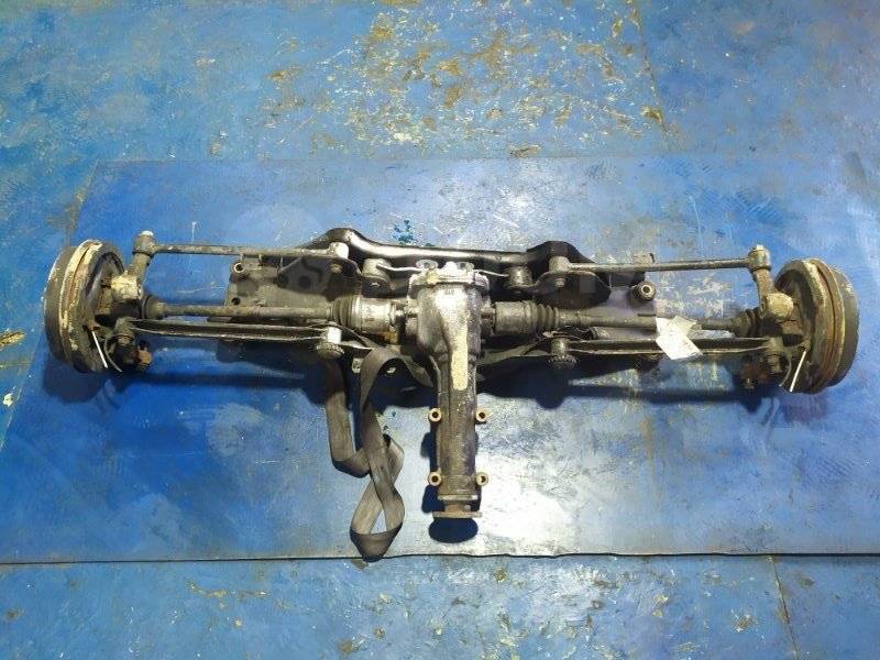

Фото, видно крепление редуктора. Импреза GG3

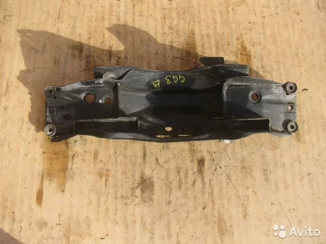

Видно дополнительный лонжерон
