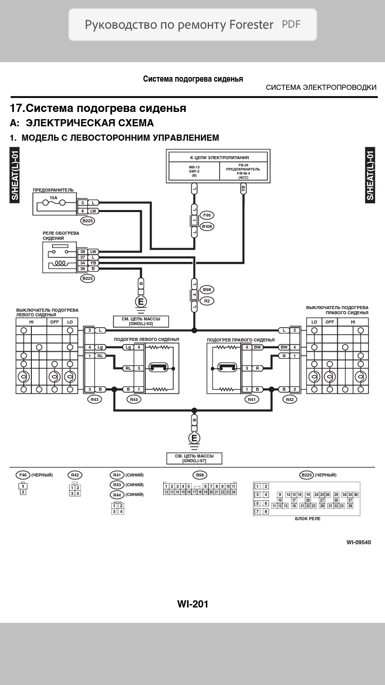

Доброго дня, владельцы форестеров!
Сразу скажу, форя у меня нет, есть только сиденья))) Решил в свою бричку поставить сиденья от форестера, приобрел на разборе, продавец сказал что это правый руль, кузов SH5. В фишке подоргева сидений 4 провода, что вводит меня в легкий ступор - все электросхемы, которые я нашел, говорят мне что должно быть 3 провода под сиденьем.Метод научного тыка говорит что возможно в термоэлементах поджопника есть обрыв.
Собственно вопрос: поделитесь схемой подогрева сидений на SH5, сначала надо разобраться с подключением, а потом уж лечить обрывы.
Спасибо!

SG5 правда
