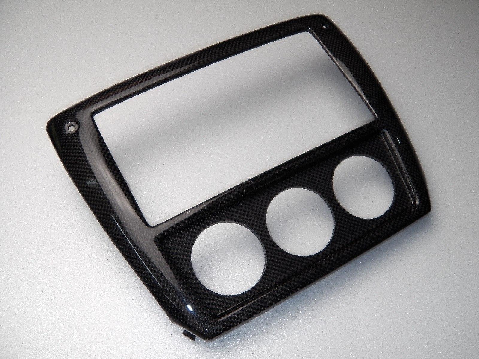

Добрый день всей честной компании. После всех переделок в машинке, решил поставить доп приборы. Купил козырек приборки с местами под два датчика, но в планах было поставить еще два. Решил, что проще всего врезать их в этот козырек, его хоть можно отцепить и дома раскурочить. Вот, что получилось. Оказалось совсем не сложно, все делалось дома в ванной. Ножовка, напильник, клей, колготки, маленький кусочек стекломата, эпоксидка, шпаклевки волосатая и финишная плюс три вечера. Затык получился один( где мне теперь это обшить алькантарой? Хочется, что бы нормально сделали.

Отлично получилось! Я думаю тоже козырек прикупить такой, но если и понадобятся еще приборы то воткну их вот так, как на фото ибо все равно не пользовался передними ветродуями никогда...тока стекло, стекло-ноги

Вот такой итог получился. Правда человек, который обтягивал козырек долго плевался, очень хитрая форма получилась. Может на фотке и не очень, но в живую смотрится очень зачетно. Гош, большое тебе спасибо за работу, надеюсь не последнюю в машинке)
