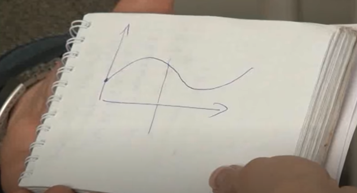

Всегда удивлялся конструктивной особенности поддонов в которых остается масло. Казалось бы чего проше сделать, чтобы ничего не оставалось, но оказывается это сделано специально и не надо стараться до конца слить, отсосать и т.п.
Интересный график д.т.н. нарисовал. Фундаментальные знания - сила.
Как понял:
- по вертикали - противоизносные св-ва;
- по горизонтали - пробег:
- вертикальная линия - ок.10000км. пробега.

Не знаю что там в ролике (и смотреть нет никакого желания). На самом деле все очень просто - не сливают до конца что бы не завоздушить масляный насос. Маслоприемник остается в масле и масло с насоса и маслоприемника не выливается. Давление после запуска появляется быстро, вред для мотора минимальный. На воздухе масляный насос работает неважно :).

Масленый насос находится выше уровня масла в картере, так что каждое утро вы пускаете двигатель без масла.
