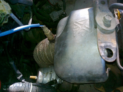

славно и отдуши позанимавшись секасом с огромным кулером GRB и уговорив его-таки лаской вылезти из насиженного места между распоркой STI, кондиционерными трубками и крепежными кронштейнами, приступил к монтажу одеяльца, вызвавшего здесь приличное количество споров
оговорюсь - без снятия кулера эту операцию сможет проделать разве что внебрачный сын Гари Гудини и Спайдермена
потому кулер долой
видим стоковый термоэкран из нержи и предусмотрительно нарисованным отпечатком ладони - предупреждение о том, что будет, если коснуться этой пседотермозащиты :)
два болта справа
один болт со стороны моторного щита ( на уровне указательного пальца ладошки )

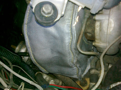

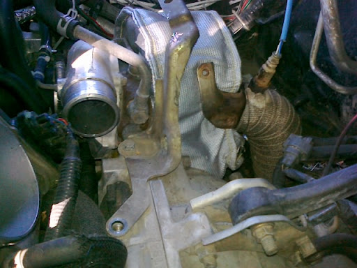

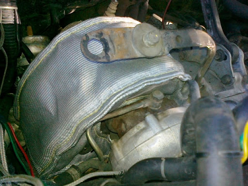

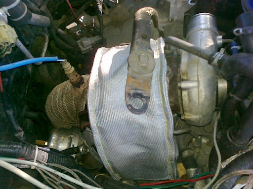

турбинка просилась не публиковать фотки в неглиже, посему сразу в новых серебристых труселях
кутаем с любовью и плотненько, притягивая проволкой одёжу за спец "уши" по месту
из-за того, что интеркулер реально здоровый и нависает НАД турбиной - целесообразность данной мистификации не требует пояснений

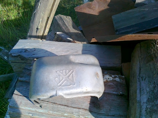

осталось поразмышлять, куда деть снятую лохань - в ней никакого смысла теперь нет
