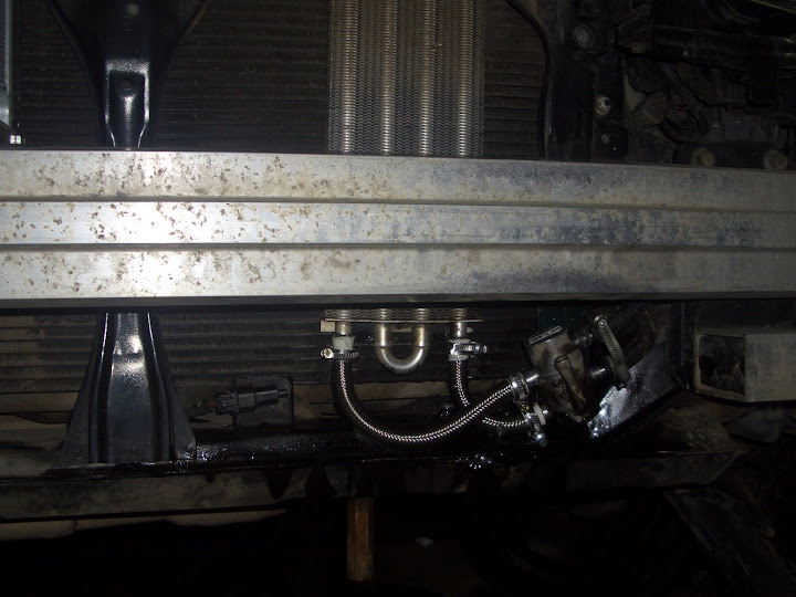

в общем решил поставить радиатор на коробу бюджет до10 тыр. какой? где? цена качество.пароли явки.обязательно с термостатом?

небольшой апгрейд шлангов на армированные потом провел, а то те, что шли в комплекте, слегка сопливились

без термостата все же при серьезном кулере может подмораживать слишком по холодам
с ним спокойней кардинально - температура ровнее держится

Это видимо без термостата и термоизоляции на шлангах?
С термостатом! А термоизоляция помоему так ни к чему, т.к. нет мест где шланги соприкасаются с чем-то горячим, разве что оберегать от общего горячего воздуха под капотом.
Саня ты жжешь!
суммарно у нас получились комплекты где-то по 7тыр за АКППшный радиатор MISHIMOTO и Мокаловский инлайн-термостат
шланги\хомуты\крепеж в копмлекте
термоизоляция там реально не нужна, т.к. шланги идут вдали от коллекора, а больше им греться особо не от чего, а от воздуха их нечего оберегать - он всегда на насеолько ДЕСЯТКОВ ГРАДУСОВ холоднее, чем ATF внутри шлангов :)))), при ЛЮБЫХ условиях

MSTiFK8R, забыл добавить, что устанавливали сами, т.е. цена работ - ноль, но и с работами в 10 000р можно уложиться, о чём я и писал выше, но конечно не с китом от Трибеки.
Шланги действительно особо не нужны, и мы их не ставим обычно, но, например, у моей импрезы летом температура под капотом за 100 градусов уходила на раз, думаю, у форика в новом сезоне так же будет.

Когда под капотом сотка, в шлангах на коробасный кулер 140 смело
а чем ты мерил подкапотную температуру?
Там заметно выше 100, да и 140 может быть, хотя 140 - почти в два раз больше рабочей...
Честно говоря, подкапотную температуру мерил тематической литературой и личными ощущениями.
