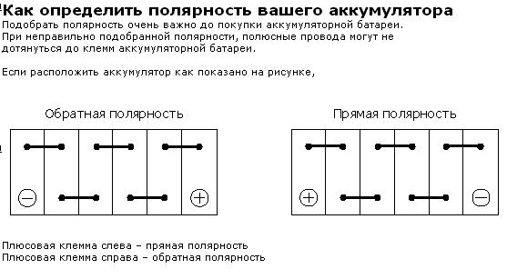

R (L)– здесь все просто правый – левый. Это еще одна проблема при выборе аккумулятора, - не каждый потребитель знает, как отличить один от другого. Ошибиться легко, а установить неправильно подобранный аккумулятор правильно, часто невозможно. Сейчас мы попробуем объяснить, как определить «правый» перед Вами аккумулятор, или «левый».
Обратите внимание, что минусовая клемма не имеет цветовой маркировки! Таким образом, перед нами "левый" аккумулятор.
Как отличить "правый" аккумулятор от "левого".
1. Берем аккумулятор, и ставим его клеммами К СЕБЕ, т.е. клеммы на ближнем к Вам торце АКБ.
2. СМОТРИМ ГДЕ МИНУСОВАЯ КЛЕММА! С какой стороны минусовая клемма (она обычно не помечается цветом), - такая и полярность. Т.е. клемма справа, - АКБ ПРАВАЯ, клемма слева, - АКБ ЛЕВАЯ!
