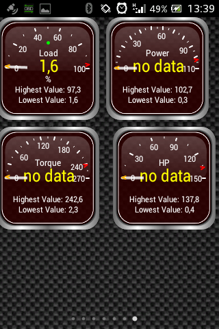

Померял тут при помощи китайского obd bluetooth адаптера и проги для смартфона Torque мощность - узнал что можно оценить максимальную мощность по расходу воздуха, которую затем умножить на 1.25 (или разделить на 0.8). Максимум расхода был 141г/сек, выходит 176 с копейками лс, что,по-моему, для 10+ летней машины вполне хорошо, с учетом паспортных 177лс:grin: По крайней мере такой способ,говорят, работает применительно к VAGам.
Так же пытался мерять мощность и момент, по моменту вроде сходится, по мощности на колесах не понятно..

По моему это шляпа какая-то. Хочешь знать мощность, езжай на мощностной стенд, там и покрутишь валики от души, и реальную мощность на колесах увидишь. ИМХО.

Fyfgf7, вот Тут Вы Заблуждаетесь. Всё Верно Написано. Для Стока Так И Считается. После Тюнинга Нужен ещё Коэффициент Для Угла.
колёсные Силы Равны Грамма Сожранного Воздуха.

поехал.всё это приблизительно, тк очень сильно зависит от температуры воздуха окружающей среды.
