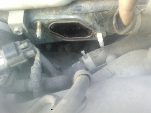

кто нибудь ставил blow-off на вытянутый интеркулер????????
У меня Forester 2002 г. 2.0 turbo правый руль!!!
Купил себе blow off hks
но не могу найти переходник. может кто дела переходники подскажите пожалуйста!!!!

Не нужен никакой переходной, стандартный клапан и будет переходником, просто от него нужен еще один шланг и в него вставить блоу-офф, а шланг, который шел на клапан заглушить бутылочной пробкой, вот и все, пшикайте на здоровье. Если нужно могу сделать фото, как это выглядит у меня.

да, сделай, если не сложно, фоты :)
