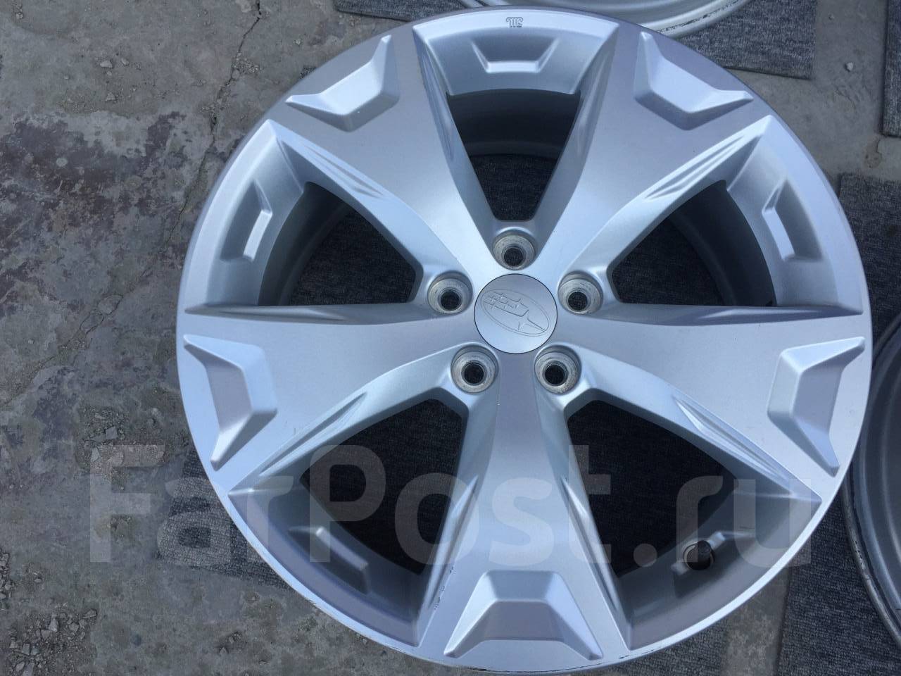

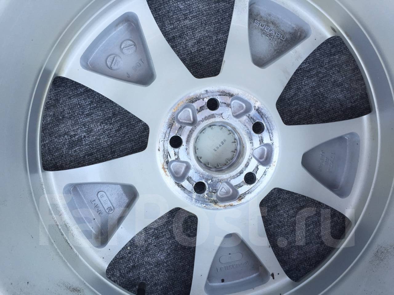

На стоке не нанесён такой параметр
1492150931210_default
1492150972612_default
