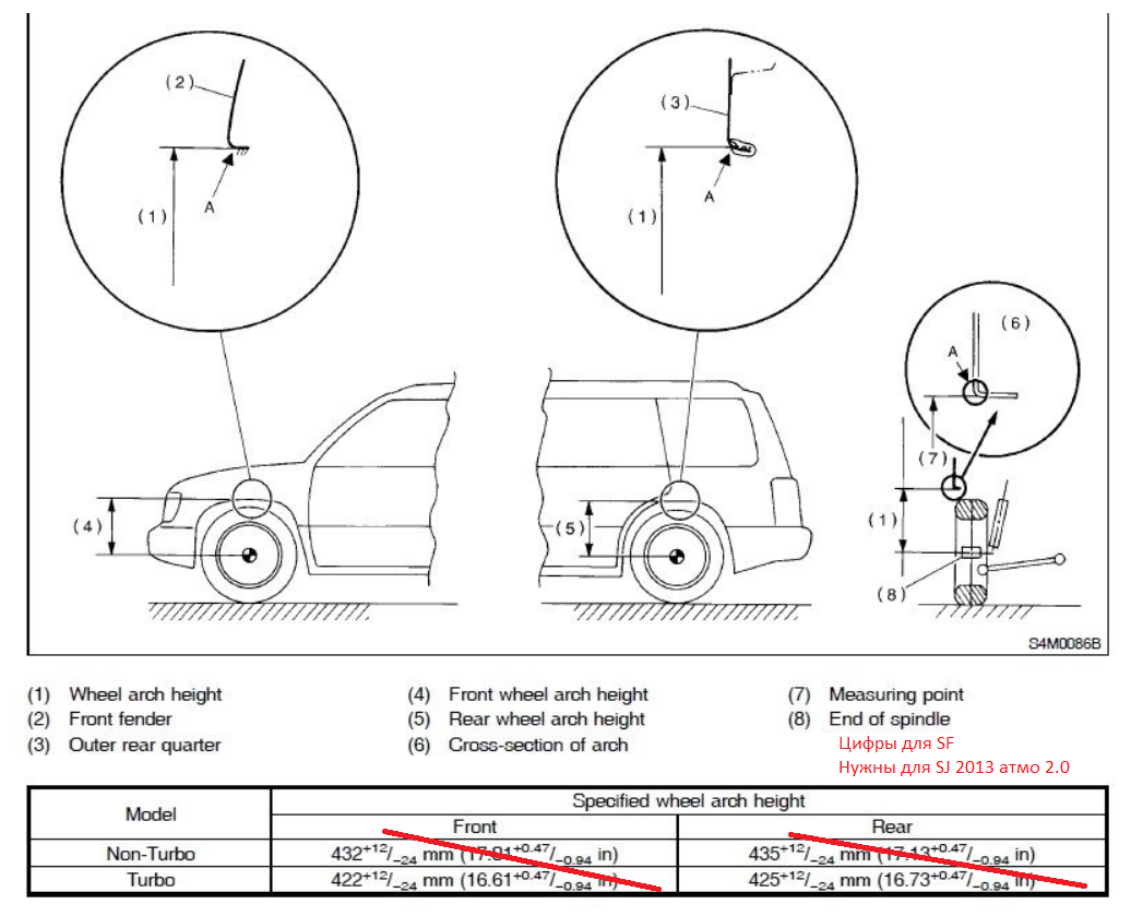

Собственно вопрос в заголовке :
Какой размер от центра ступицы до арки колеса ? форестер sj 2013 атмо 2.0
Не смог найти.
Интересуюсь ввиду предстоящей замены стоек - хочу понять что с пружинами - просели или нет, на сколько и менять ли . Чего делать совсем не хочется................
В большей степени интересуют передние. Задние не так уж давно меняли по отзывной.
Где критерий допустимого ( приемлемого ) проседания ? Или все субъективно ?
