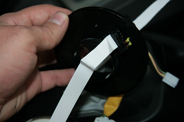

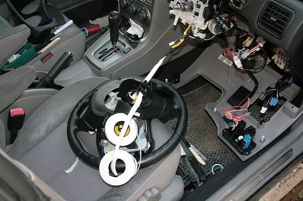

Руль снял с помощью несложного приспособления, изготовленного
собственноручно.
А цель заключалась в поиске неисправности в "бублике", который
стоит за рулём - перестали работать переключения скоростей ( с
руля), сигнал и загорелась лампочка SRS. Диагноз был
предварительно поставлен знакомым мастером, который предположил,
что проблема именно в этом устройстве. К слову сказать, через
exist эта деталь стоит около 9 тык и ждать месяца три, с 90%
успехом доставки.

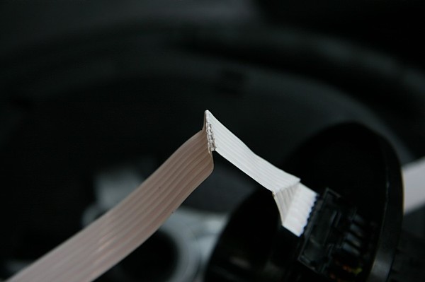

В итоге: пол дня промучавшись разобрал бублик, в котором находится
закрученный по спирали длинный шлейф, позволяющий в таком
положении крутить руль без натяга провода. Нашёл перелом. Хорошо,
что он оказался в самом начале шлейфа. Как он там завернулся в
обратную сторону и, соответственно, переломился, ума не приложу!

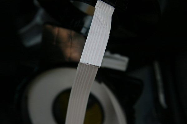

Может, заводской брак при укладке... Зачистил контакты в местах
переломов, и напаял сверху, на каждую дорожку, мостик из
зачищенного эл провода. Получилось очень прочно и надёжно.
Проблему решил. Фотку сброшу чуть позже.
По поводу датчика и абс. При снятии всё помечал маркером, а потом
на самом бублике написано как нужно устанавливать и стоит метка,
которую нужно совместит с такой же на руле. Всё как-будто
работает... надеюсь)))

...Как он там завернулся в
Может, заводской брак при укладке... .
Паша, шлеф на SF5 (SF9) часто переламывался. Я сам приятелю с Владика привозил б/у за 1000 р. Приятель доволен, ездит уже с полгода.
Но вот про проблему шлейфа на SG5 лично слышу впервые. Жесть.
А то что пропаял - это правильно. У кого нет возможности купить или ждать долго - все паяют.
Удачи.
Удачи.
Да уж! Не знал, что это распространённая болячка. Действительно жесть! Я думал купить подобный шлейф в каком-нибудь чип&дип. Но, так как перелом в самом начале, решил запаять. Если теперь сломается, то точно в другом месте!)
Ответ: Как снять руль?
Ребята с переломленными шлейфами все на праворуких машинах?
Т.к. я слышал, что это проявляется у тех, у кого конструктор. Когда машину разбирают "на запчасти" снимают и руль, но не всегда его ставят правильно и бублик получается закрученным (т.к. там пружинка насколько я знаю). А когда водитель пытается повернуть руль, он закручивает бублик еще сильнее, чем и переламывает шлейф.
У меня конструктор, но, тьфу-тьфу-тьфу, таких проблем нет.
