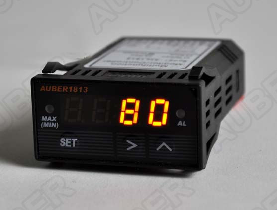

можно поставить аккуратный отдельный прибор на температуру ОЖ
например такой
у меня через пару недель возможно будет свободный комплект вместе с сенсором занедорого
показывает от -50С до +200С, есть даже всякие предупреждающие сигналы :)

крепится в любой вырез 22x45мм, глубина 80мм
для работы нужно питание 12V (жрет меньше 2W) и три провода от температурного сенсора
сам сенсор через адаптер - на входе в радиатор (самая горячая точка)
по ценнику подъемно вполне, пару недель можешь ждать?
restyl
