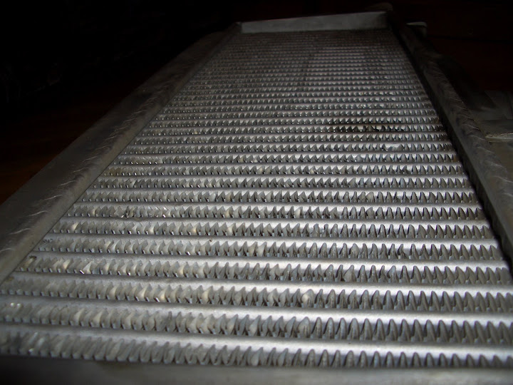

фронталку тоже надо с умом ставить - резать бампер по уму, ибо в тонкую щелку стандартную задувать будет очч плохо
и кстати не стоит увлекаться китайчатиной - у нее и продуваемость не айс, и соты мягкие (на мойке позагибают керхером только в путь и он вообще перестанет продуваться) , да и pressure drop приличный на выходе - так что редко они лучше качетсвенного заводского топмаунта по эффективности выходят
про бесплатный сыр не забываем :)
я для себя выбрал самый большой из заводских топмаунтов - GRB + интеллектуальная орошайка на 12л
